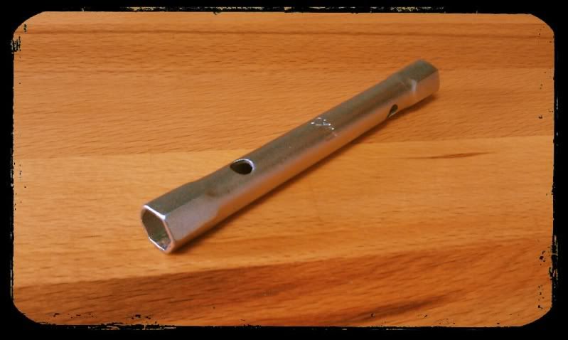

    Acabo de comprar una igual en la ferretería por 5,60 y la clave está en lo de "desmontar un grifo".
    Me ha explicado el tendero que la necesitaba hueca para que entrara el esparrago, que las normales no me valían y además eran más caras, así que ya sabéis.

    Perfecto, pues ya tengo la llave de tubo, el 15W lo voy a pillar de moto en una tienda de repuestos y en cuanto pase por el deca a por la grasa me lío con el mantenimiento. :D
    Gracias!
