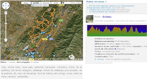

    bueno he echo el track de forma que no se tenga que patear mucho pero he incluido unas cuantas sendas mas, al final se podria poner la subida a pata de la ermita que serian unos 3 o 5 km caminando i después volver a pasar por la senda del tossal redo i bajar por la de la Torra asta el final (según los ánimos i la hora), pero bueno no esta nada mal 21 :alloreto y he dicho veintiuna :alloreto:alloreto sendas en una ruta seria de morirse :babas!!!! alguna esta repe pero cuenta ¿no? :chinchin
