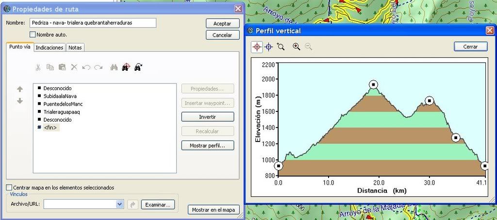

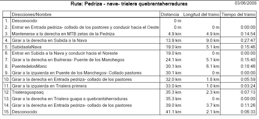

    Por otro lado y aprovechando las caracteristicas del V3 os pongo lo que se puede conseguir con pocos click teniendo mapas con autoruting (por fin se les sacara provecho?? )
    Pongamos que quiero diseñar una ruta por la pedriza siguiendo mi mapa de tracks que tiene autoruting (serivira lo mismo para cualquier mapa con autoruting).
    Creo una ruta que sale del parking de entrada y sube a las buitreras, la nava, vuelve a las buitreras y va al collado de los pasatores para bajar por trialeras hasta quebrantaherraduras.
    He usado 6 puntos para hacerlo. Sin autoruting serian 7 rectas sin mayor informacion pero con autoruting obtendria que son 41km y el programa solo me ha calculado un monton de puntos necesarios intermedios que podemos ver e imprimir a modo de rutometro.
    Ademas gracias al topov3 puedo ver el perfil de esa ruta
    Y gracias a los programas que han ido saliendo en este post podria convertir el fichero gpx que genera el mapsource con mi ruta (en compe se verian 6 puntos) a un track con buena precision y un monton de puntos.
    No deja de ser algo con más interés "científico" que práctico porque total... si alguien me dejara la ruta en track no tenia que hacerla... pero para los curiosos e interesados os dejo como queda la cosa.

    Creando la ruta con 6 puntos en mapsource:
    Viendo como queda en topov3:
    Sacando el perfil:
    Y calculando un rutómetro:
