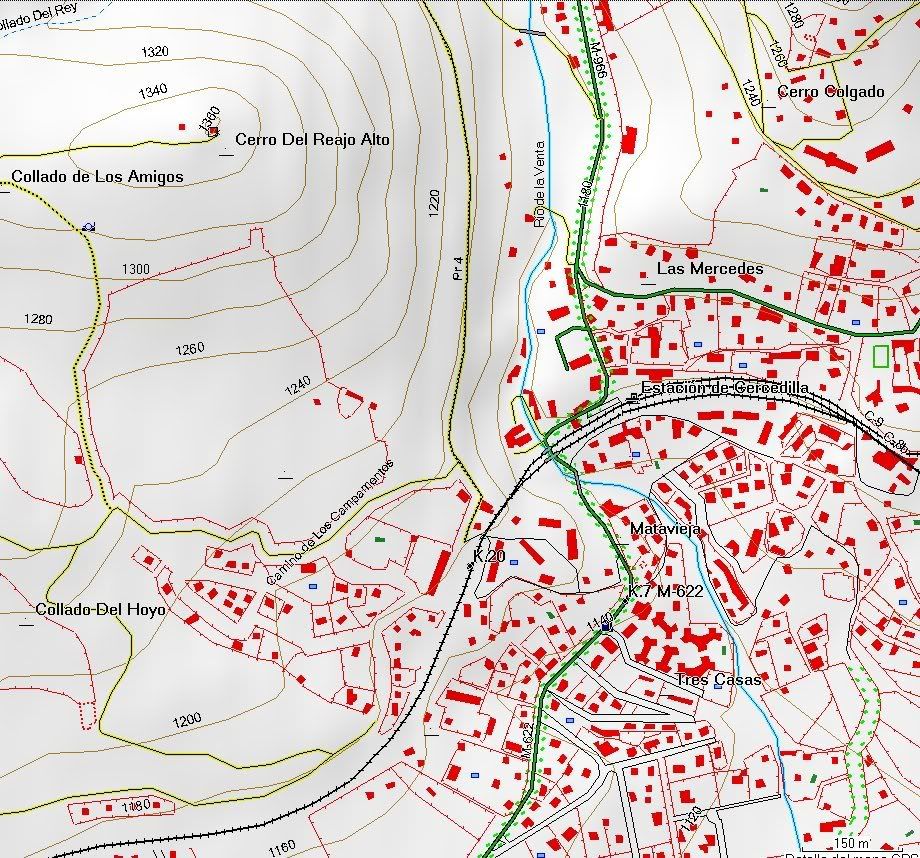

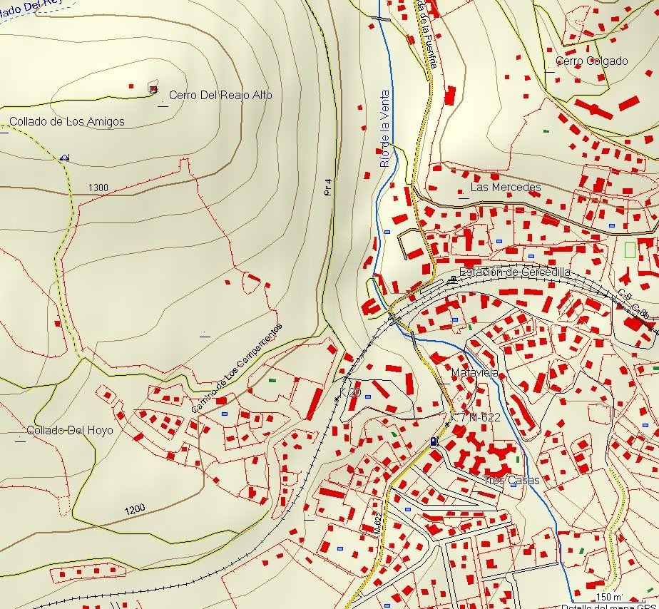

    Os dejo unos pantallazos con las diferencias en el fondo, algunos caminos, carreteras. A ver si entre todos conseguimos el typ perfecto
    topo v3 typ sin modificar:
    topo v3 typ modificado

    Efectivamente, ahora en el Vista HCX el fondo es blanco y se ve mucho mejor. Y el color verde claro en los parques naturales y similares también.
    Buen trabajo.
