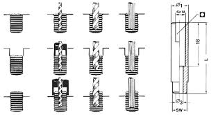

    Prueba con un taladro (mejor taladro atornillador de batería si tienes), básicamente viene a ser lo que explica este dibujo:
    Como no tendrás un centrador de broca, con un clavo o punzón haz una marca en el tornillo, para que la broca no se mueva.
