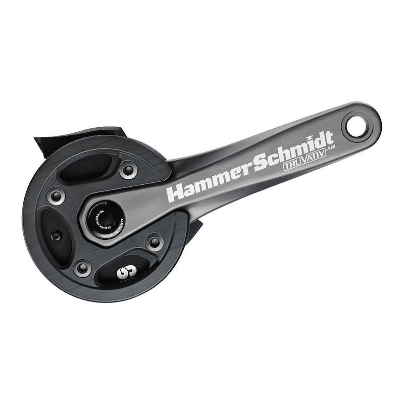

  12. Diablosp
    Diablosp Miembro activo
    8 Jul 2009
    801
    31
    En la montaña
    24-38 es lo que tengo en el Hammer y para mí es absolutamente perfecto y suficiente. Y eso que el piñón mas grande es un 32. Un 11-34 con platos 24-38 es, según mi opinión, perfecto para prácticamente todos los terrenos. En bajada puedes estar hablando de un tope en torno a los 50Km/h, a mi entender de sobra (casi mejor no poder pasar de eso, no me parece una velocidad segura en bici) y en subida si no puedes con un 24-34 tampoco vas a poder con un 24-36. También está la ventaja de que con un plato pequeño de 24 puedes pasarte el 90% de la ruta en ese plato (si en realidad hablamos de enduro, claro). Yo no uso el 38 ni para llanear, sólo lo combino con piñones grandes en sube-bajas, para pasar instantáneamente de un desarrollo subidor a uno bajador, una de las mayores ventajas del Hammer. Y evidentemente para el resto bajadas. Pero incluso llaneando con 24-11 o 24-12 es muy cómodo.
    En resumen, yo no dudaría: 24-38 con 11-34 9v.
  13. elandy
    elandy indeciso
    27 Jul 2010
    4.150
    2.797
    Las Palmas
    24-38 de un Hammer no es 24-38 de 2 platos. No me refiero al desarrollo, si no a la linea de cadena que vas a cruzar para conseguir ciertas relaciones y tambien a la cantidad de cadena que te va a quedar colgando cuando la sueltes desde un 38 a un 24. Porque el largo de la cadena será el correspondiente para el 38, asi que imagina lo larga que se va a quedar en el 24. En 2 platos si el grande es un 38, de pequeño le pondria un 28 o un 30, si no creo que es un salto muy grande
    con el hammer ese problema no existe, porque el plato realmente es 1 , y lo que cambia son los desarrollos internos, por lo que tanto llevandolo en 24 como en 38 la longitud de la cadena y su linea es la misma
