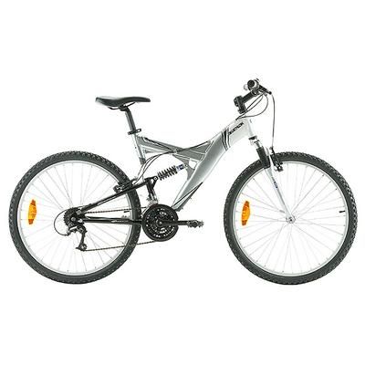

    Para que nos aclaremos... la trasera unificada peor diseñada del mundo. Ahora el que me diga que al comprimirse la suspensión no se acerca el eje del pedalier al sillín no es que no tenga imaginación, es que está ciego perdido. Y el que diga que cuando te pones de pie algo amortigua pues que me cuente cómo...

    Vaya, Andreçao! Ese trasto podrá conservar la distancia pedalier-eje trasero, pero cada vez que pille un bache (sentado, claro), la geometría debe cambiar de rally a descenso, tanto el ángulo de dirección como la distancia entre ejes.
    El ingeniero debía ser pro-Trek y estaba empezando a minar la compañía, no?

    Andreçao como siempre te hartas de razon, solo una discrepancia.
    Al recepcionar un salto la suspension si que actua, otra cosa es pedaleando de pie.

    Me refiero a que al caer de un salto las traseras unificadas tienden a plegarse, bajando los pedales y acercando el pedalier... alguno se dejo las rodillas asi.
    Y depende del diseño se plegan mas o menos. Si absorbian mucho eran una p. ****** pedaleando y si absorbian poco, eran mala pedaleando y malas bajando... juas.

    Dios, mi primera doble la compre en el decathlon, tenia ese sistema, total, la compro con toda la ilusion, la sacamos reluciente a la calle, y como vivia relativamente cerca, mi padre se va en el coche y yo me voy montado... total, cuando llevo menos de 1 km ya taba hasta los huevos del vaiven... super incomodo, al llegar a casa, la examos al coche, y con el dinero me compre una rigida... jejejeje.
    Normal que la ****** sistema este, no haya llegado a ninguna parte

    Este modelo era... menuda pifia...
