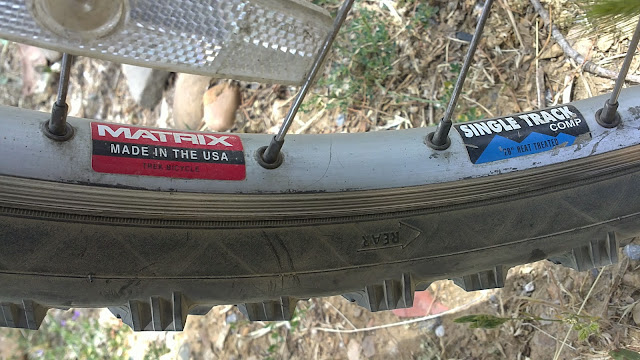

    Por cierto que llantas lleva tu 970? creo que son Araya, pero que modelo..

    En cuanto pueda miro lo de las llantas y te cuelgo unas fotos. Me parece que son Matrix... pero ya te lo diré exactamente.

    Las llantas eran/son Matrix Singletrack:

    Creo que así es, pero como pone matrix y singletrack por toda la bici, no estaba muy seguro de que eso fuese el modelo de la llanta.

    Ahí van un par de fotos... se me ha olvidado sacar fotos a los ejes. Cuando las tenga actualizo este mensaje.
    Esto es toda la info de la llanta.
    Y esta es la de la cubierta Matrix. No tiene medidas etrto, será que no se habían inventado...
