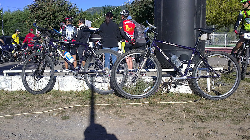

    Hoy traigo unas fotos que hice hace un par de semanas, concretamente en la VII Marcha BTT Villa de Boñar. Resulta que ví por el rabillo del ojo un chaval con lo que me pareció un clon de mi bici. Pero no, no era lo mismo. Le pedí que colocase su bici junto a la mía para hacerles una foto. No creo que vuelva a ver juntas un par de hermanas en mucho tiempo...
    Queda para los expertos averiguar el año del modelo en cuestión. ;)
    Hay que decir que el joven que llevaba esta reliquia se metió 45km bien duritos pal cuerpo. Y ahí iba el campeón, con una sudadera para el fresco, pantalón corto y unas playeras a pelo.
