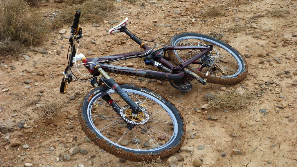

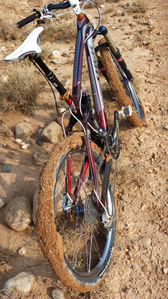

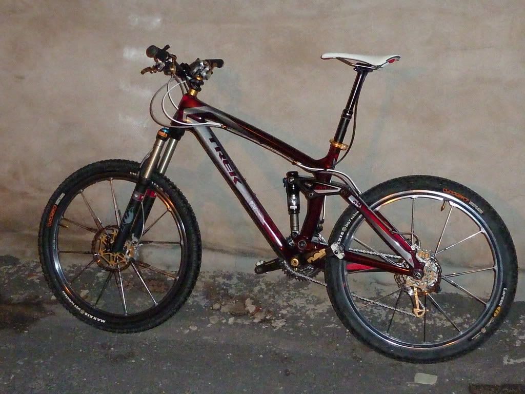

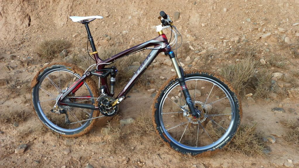

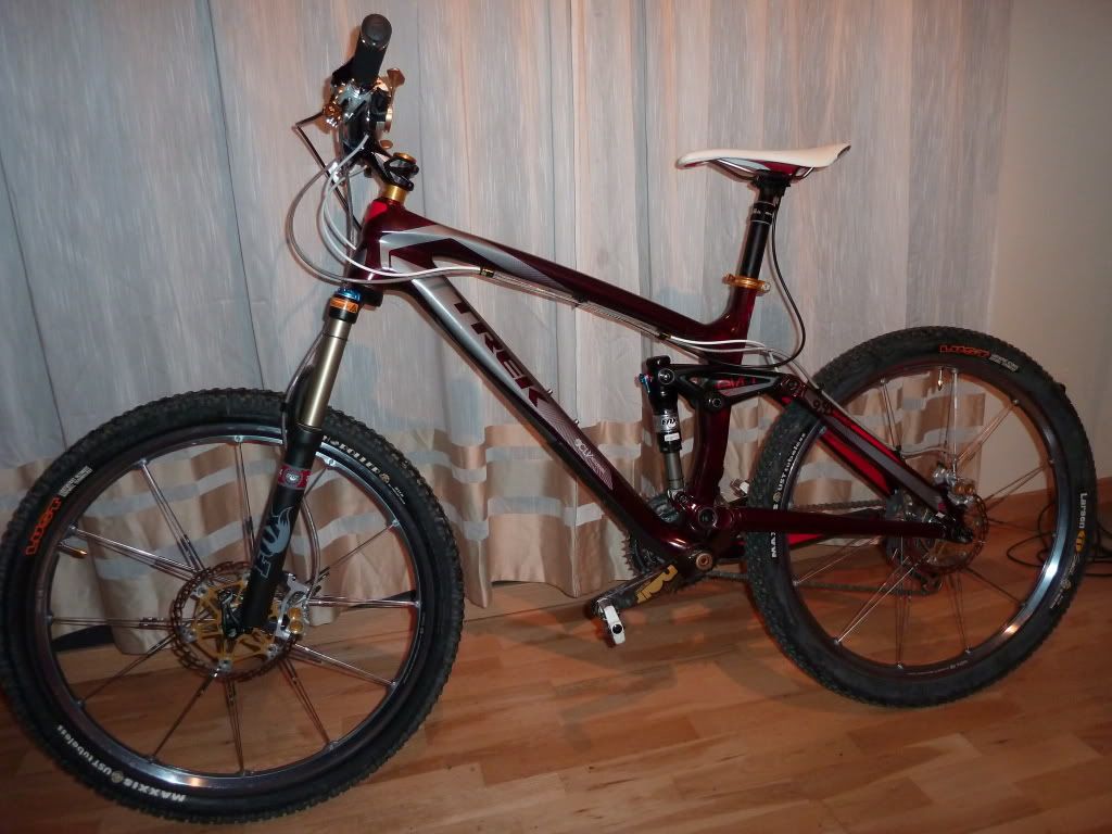

    Bueno una pequeña cronica,he salido de casa con el propedal abierto y la bici pedalea super bien,vamos que no hace falta activarlo mas que en subidas muy chungas y por comodidad,primera zona rota....la bici muy bien sin hacer topes ni nada,bajadica rapida con pedrolos....me tiro para abajo y **** esto se nota diferente,absorbe que da gusto,pero es diferente no es tan sensible,me noto cada vez mas confiado hasta llegar al punto de quitar los dedos de los frenos,cosa que no habia echo jamas en ese tramo.Seguimos,lo bueno siempre se acaba pronto jajaja,subida no muy larga pero si muy empinada y todos sabeis que soy un paquete :),talas abajo,propedal cerrado.......yo alucinando jajajja,no os podeis imaginar lo rigida que se queda la bici con e propedal activado en la posicion 3,como me imaginaba ........una enduro con el sistema de suspension de una x-control,estoy deseando que Theo pruebe la bici va a alucinar.Bueno llego arriba mas fresco que una lechuga,miro el casete dios ......la ultima vez que subi esta cuesta con la remedy iba en piñon grande,ahora me faltaban dos piñones para llegar a el........no creo que sea yo el que se haya puesto mas furte jajajaja.Bueno seguimos subiendo por una pista con un desnivel muy pequeño,asi que quito el propedal,talas arriba y a tirar km hasta la siguiente cuesta,esa si que es chunga,corta pero es una pared asi que lo mismo,subi super bien.Nunca he llevado una bici que suba tan bien,es como si llevaras una rigida,no se menea nada,ni en plato pequeño ni en mediano y mucho menos en grande.de ahi me tire por una trialera muy estrecha por donde van con las motos de enduro,es super ratonera y estaba con mucho barro,me he quedado impresionado como se comporta la bici,trazaba de lujo,la trasera no se meneaba ni lo mas minimo,pensaba cambiar la larsen tt pero va a ser que no,ha ido de lujo y ha evacuado el barro rapido.esa trialera acaba con tres saltos seguidos el del medio es de un meto de alto....ya os podeis imaginar he volado jajajaja,bajo miro el amortiguador aun le quedaba un cm hasta hacer tope......eso me esta gustando mas y mas :),luego subida larga y muy rota que he echo sin despeinarme para luego hacer la bajada guapa ....pues que me he quedado flipado,baja muy muy bien,nada de vibraciones,nada de fuertes golpes de cadena,ha habido alguno pero apenas se han oido no como antes que eso era una sinfonía.Me ha dado muchisima seguridad,creo que no habia arriesgado tanto en una bajada nunca,como se pega al suelo.
    En resumen..............la remedy es un pedazo de bici,muy muy equilibrada,supongo que gran parte de culpa la tiene el tuneo que le he echo al amortiguador,pero oye lo importante es que la he dejado como queria,no tiene nada pero nada que ver con la bici de hace una semana.Estoy super contento,no la cambio por nada :),menos mal que no se me cruzaron los cables y le di una oportunidad.Unas fotos,siento que salga solo la bici,pero es que siempre salgo solo y no hay quien tire alguna en accion :)

    180 para una Remedy me parece excesivo, se le quita la parte buena de la bici, que es su polivalencia, y se la embrutece a base de gramos, angulo de direccion y elevacion de la potencia, la remedy ideal para el que rutea mas que baja es la de 150 delante y si bajas mas pues la de 160, 180 me parece demasiado, aunque claro si solo bajas con ella como si fueras en una dh pues si seguro que va eso de la ***** bajando, pero para mi gusto me parece demasiado, yo tengo la remedy con 160 delante fijos (Lyrik) y me parece lo ideal para esta bici, es una opicion totalmente personal no os tires al cuello!!! jejejejeje
    Por cierto le queda muy bien la Van es bonica bonica jejeje

    Muy buena crónica Carlos! Me alegro de que la bici vaya a tu gusto por fin.
    Y vaya tela el barro ese, es tan pegajoso que están las ruedas pringadas y el resto prácticamente limpio. Aquí cuando hay barro al poco ya no se reconoce el color de la bici...

    Jajajajaja no seas ****** **** que acababa de pasar por una zona de mucho barro y me pare para inmortalizar la bici sucia que aqui no se ve mucho de eso :) luego enseguida se fueron limpiando.Saludos.
    ---------- Mensaje añadido a las 20:59 ---------- El anterior mensaje fue a las 20:57 ----------
    Eyy que pasa compi,pues si aqui el barro es arcilloso,como se ve en las fotos la mayor parte esta ya seco,pero como te pille una zona de esas......tela,de todas formas el dia ha sido perfecto para la MTB,diosss me encanta este deporteeee.

    Buff... como se ve ese 180!!! Pero es lo que dicen... supongo que pondría 160 como mucho... es una remedy. Si algún dia quiero mas pues a por una freeride de estas, jeje... a disfrutarla ya que la tienes!!
