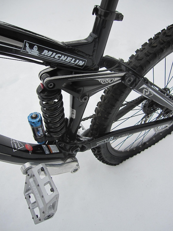

    Esa bieleta no es la original, pero tiene que ser una pasada.

    Pues no se, a mi me parece igualita a la mia a simple vista jejejeje si me da tiempo mañana me acerco al trastero y le hago una foto en ese anguno que ahora no encuentro ninguna desde esa posición.
    La Remedy tiene que ir con 160 si o si, es lo suyo, yo estoy muy contento con mi lyrik 160, aun asi 13,3 para una bici de 160/150 de recorrido es un peso tremendo, la mia creo que está en 13,75

    He encontrado una foto parecida, aunque esta invertida ojo

    En la tuya si que puede que entre, pero en la mia nada de nada :(. Te mande un privado.
  8. Enikmen
    Enikmen Miembro
    27 Nov 2010
    127
    el problema es porque toca el la parte inferior del tubo de arriba del cuadro?? porque en la mía se aprecia un hueco mayor que en el de la foto del rp-2.. creo, bueno si alguien tiene la remedy del 2012 (supongo que todos los modelos serán iguales 7,8,9...) podría verlo y sacarme de dudas? porque yo creo que si entra..

    El problema es que toca el basculante con el tubo vertical cuando se hace un tope (y no en todos los casos).
