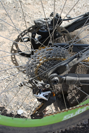

    por fin me uno al club, ya me ha llegado mi remedy : el patito feo

    Ponnos mas fotos, para que la veamos bien...

    ahí van mas del patito feo....
    al final de la remedy 7 sólo queda el cuadro y la horquilla:

    muy guapa, si señor, que tal los frenos saint?dicen que la frenada es brutal...

    Los frenos Saint frenan una barbaridad, lo más potente que he probado hasta la fecha. Con un dedo te paras donde quieres, el limite lo pone el terreno y la capacidad de la cubierta.
    Hay gente que dice que son poco progresivos, pero si vienes de otros frenos es normal, por la descomunal potencia de los Saint. Una vez te acostumbras a ellos son muy modulables.
    Cuando los tenía en la Dune y se la dejaba a alguien para probarla, les decía que ojito con los frenos, que frenan mucho, y me echaban la típica mirada de "venga ya, exagerado" , y cuando volvían venían con cara de susto.
    En cuanto a lo de la 7, tenía dudas entre la 7 y la 8, porque la diferencia no era mucha y solo iba a aprovechar cuadro y horquilla, y la 8 trae el DRCV en la horquilla también. Eso me decantaba por la 8, pero el color de la 7 me gustaba más, y la horquilla negra también... Al final como no había disponibilidad de la 8 en XL me resolvieron las dudas y pedí la 7.
    También le he cambiado el eje trasero normal por el de 12x142, que lo tenía un mes antes de llegarme la bici.
    Yo mido 1.91. Si que es una 21.5 (en la pegatina pone virtual 21.5, actual 20). Imagino que es por el tremendo slooping del tubo.
    Estoy encantado con ella. Y que nadie me pregunte como va de serie, porque no llegué a probarla nueva, según llegó la monte en el coche, la metí en casa, la desmonte entera y la puse tal como esta en las fotos.
    Como no llevo desviador ni cambios delanteros, he aprovechado el guiado interno del cable del cambio delantero para meter el mando remoto de la tija, que queda más limpio.
