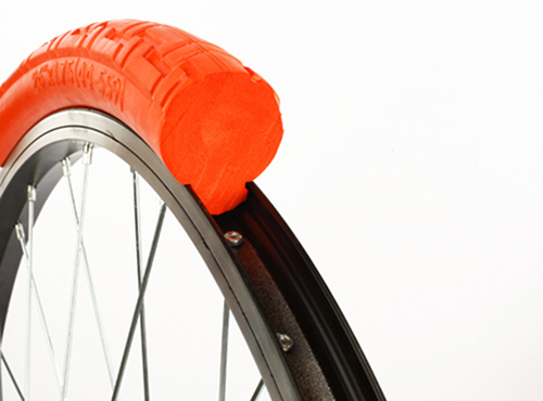

    Alguien ha probado este tipo de neumático?

    No, y para el precio que tienen me pillo cubiertas, cámaras y parches para 5 años.

    Eso tiene que lastrar cosa mala. Yo prefiero arreglar pinchazo en casa, sacar las cubiertas me cuesta la vida, así que me voy al metro más cercano y para casa, aunque la última vez me pilló justo a la mitad del trayecto cuando volvía de trabajar, y para colmo me había dejado la cartera en el curro, así que iba sin un duro, me tocó andar 7km empujando la bici.
