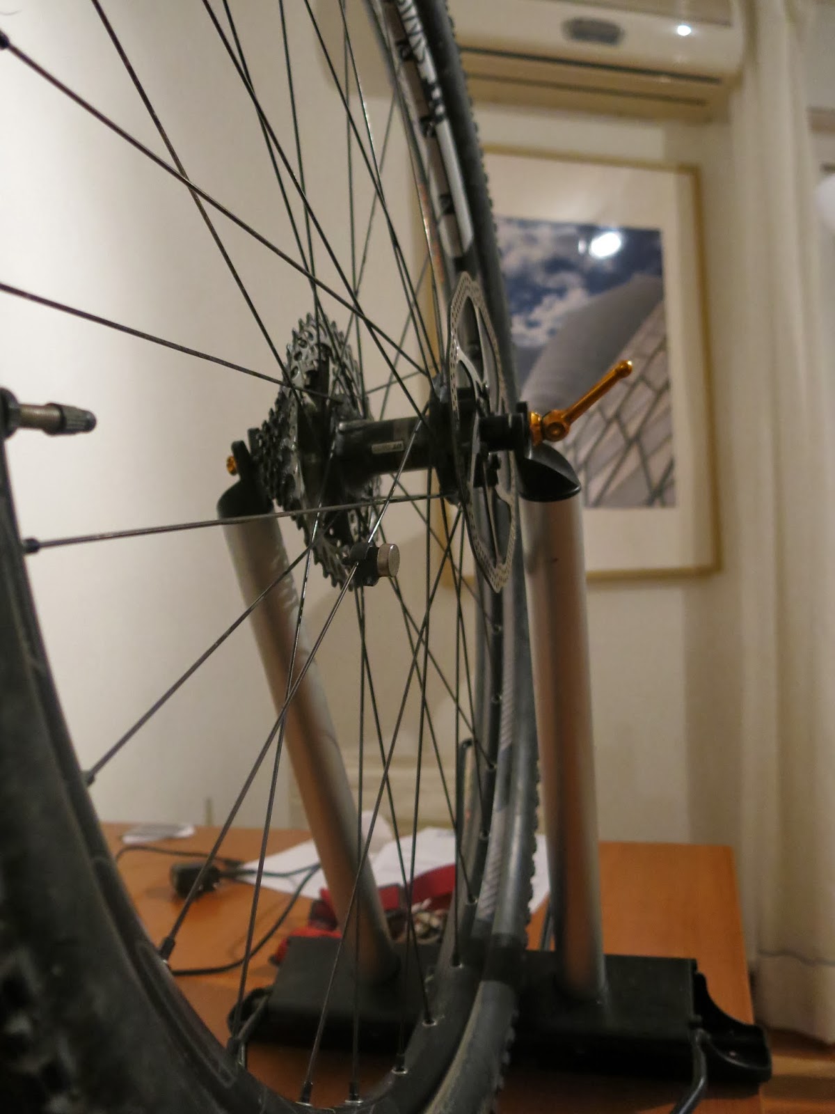

    Esta semana he disfrutado haciendo el mantenimiento de esta Scott Scale de carbono. Le ha tocado una revisión completa. Muchas gracias a su afortunado propietario Adam por depositar su confianza en mis manos para prepararla para la Transmaresme, una carrera bastante dura, que recorre la sierra del Maresme en Barcelona. Por lo que me ha comentado después, el resultado no ha podido ser más que bueno.
    Enhorabuena a Adam también por terminar la carrera!
    El mantenimiento que le he hecho a la bici ha sido:
    - Limpieza completa de todos elementos con un manguera sin presión, secado y limpiado a mano.

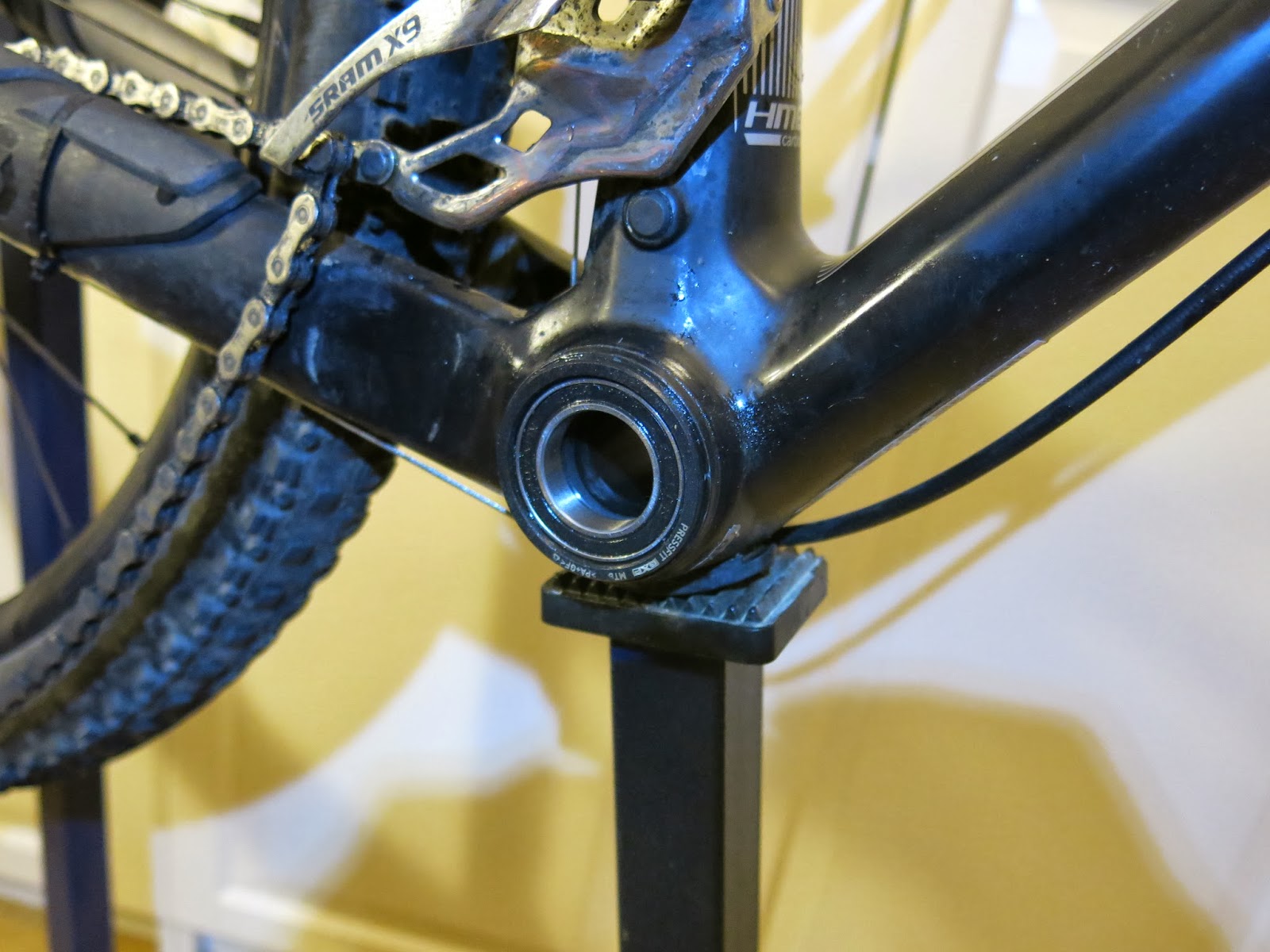

    - Cambio del pedalier Pressfit BB92 GXP, ya que el que tenía ya sufría algo de juego.

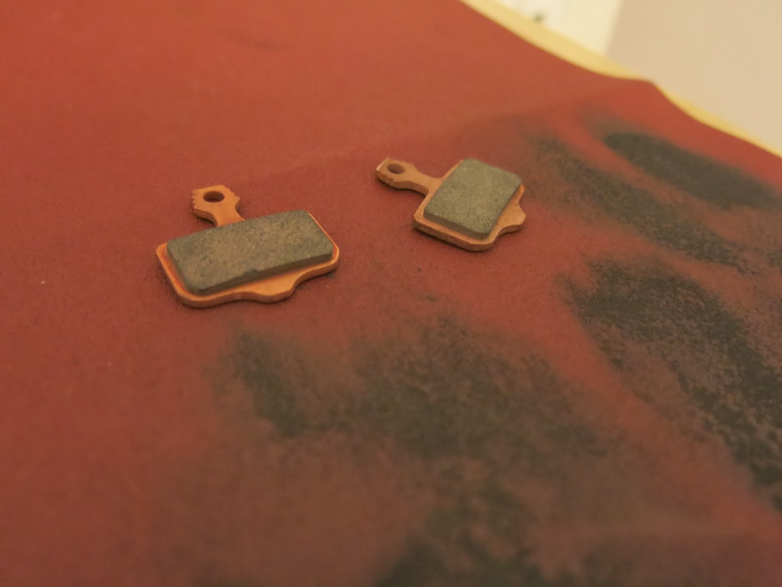

    - Sangrado de los frenos y cambio de las pastillas de freno. Lijado de las pastillas para evitar chirridos.
    - Cambio del disco delantero y alineado.
    - Cambio de cables y fundas. Guiado interno.

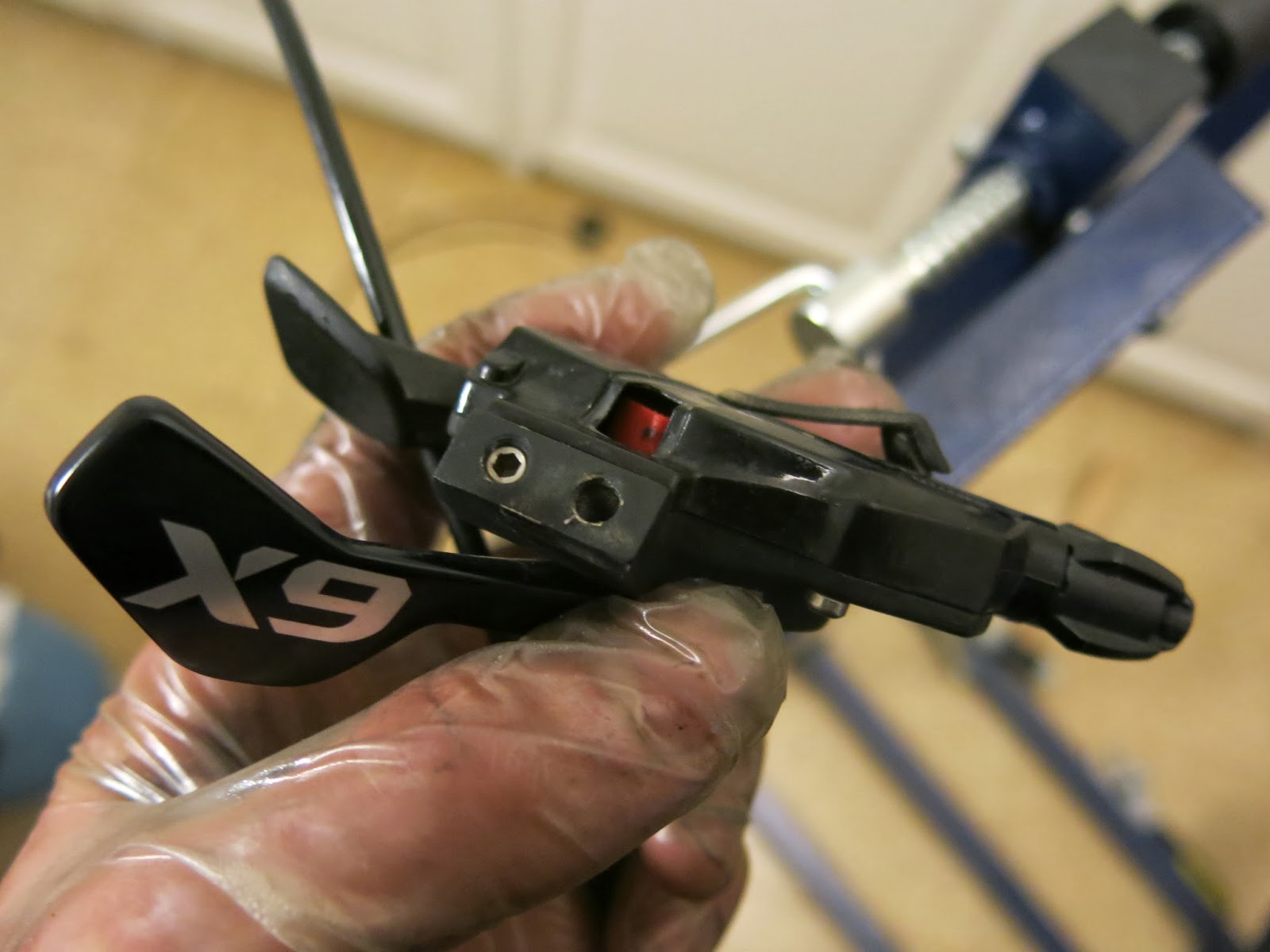

    - Ajuste del cambio delantero y trasero
    - Centrado de la rueda trasera. Comprobación del juego de la rueda.
    - Engrase y lubricación general.
    Subo unas cuantas fotos del mantenimiento

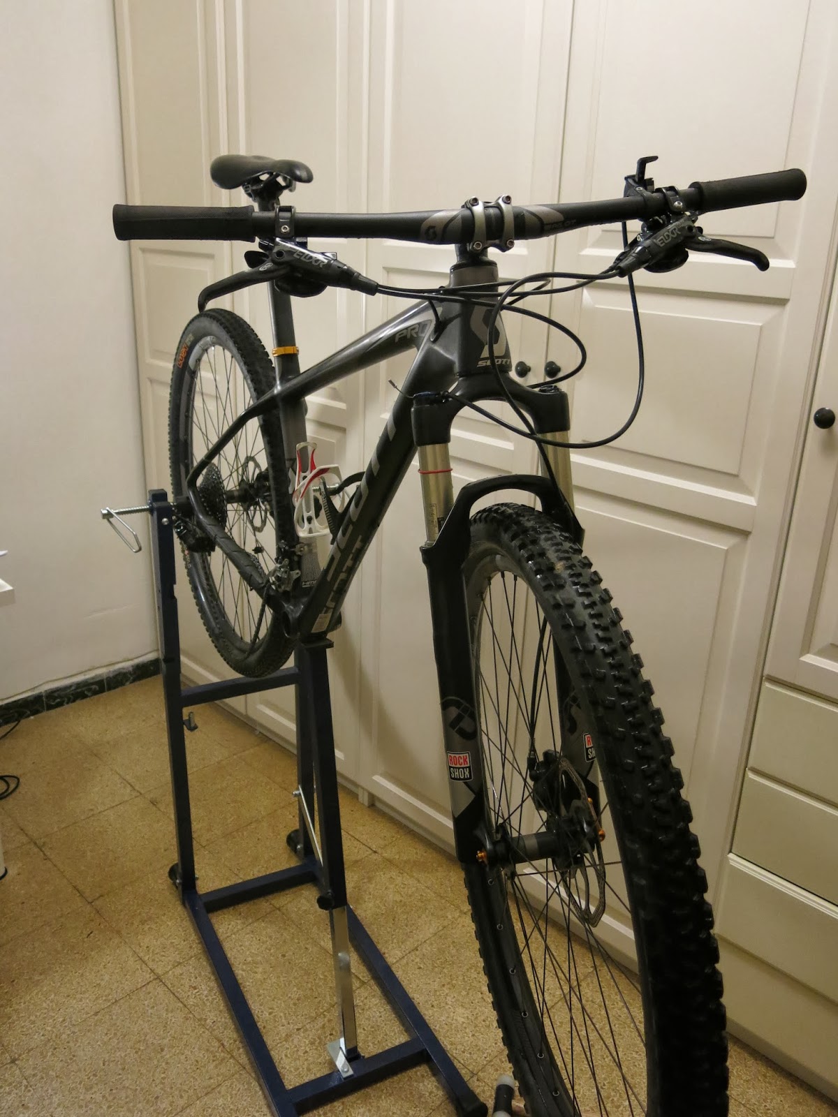

    La bicicleta después de la limpieza
    Preparando la caja para instalar el eje
    Eje Instalado!
    Revisando los cambios X9. Introduciendo cables y fundas
    Lijando las pastillas para evitar chirridos del freno
    Centrando la rueda tasera
    La bici lista para correr!
    Adam después de la carrera, enhorabuena!!!
