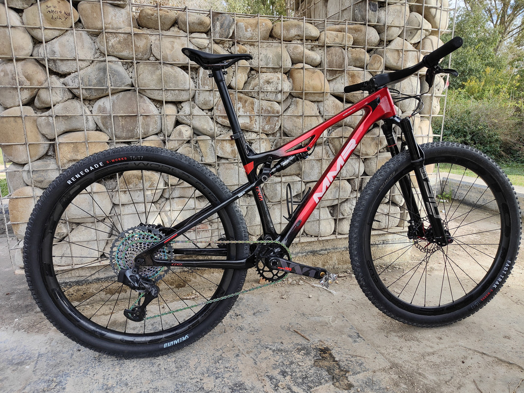

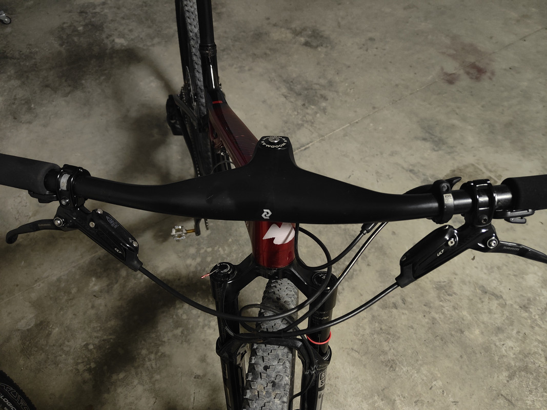

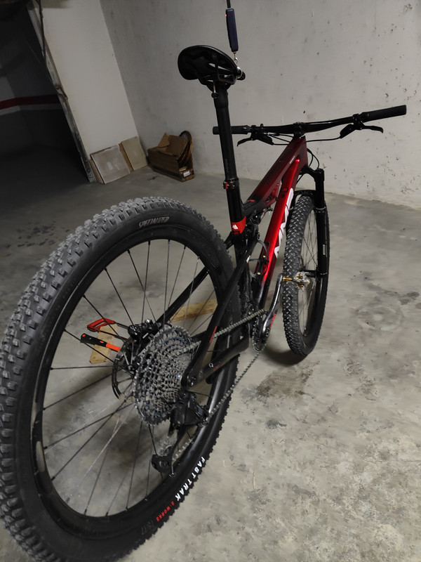

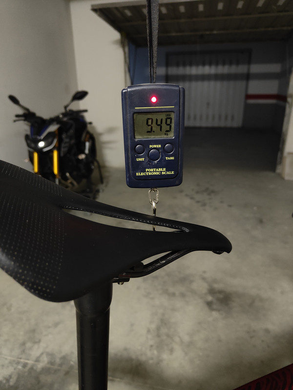

    MMR Kenta 00 2021 Factory racing team
    Frenos Sram level ultimate
    Horquilla rockshox sid ultimate
    Amortiguador Rockshox deluxe ultimate
    Cambio trasero Sram eagle xx1 axs
    Mandos de cambio Sram wireless blips 14gr
    Bielas SRAM XX1 EAGLE 175mm
    Cassette XX1 rainbow eagle 10-52t
    Llantas PROTOTYPE WORLDCUP
    Pedales Xpedo MF08 Ti
    Puños Supacaz Supalite 17gr
    Sillin del chino 104gr
    Tija elita one 30.9 x 350
    Cubiertas Specialized fast track sworks 2,20 577 gr y Renegade sworks 2,20 570gr
    Manillar Og Kevin 700mm 200gr
    Plato absolute black 34t ovalado 51gr

    La compre en Tuvalum y peso 11kg y pico
    Me vinieron las ruedas con moose de 170 gr en cada una
    Disco 180 de sram que peso 120gr cambiado por un 160 ashima de 80gr que tenia en otra rueda
    Quite guiacadenas 55gr
    Me vino con potencia y manillar ritchey wcs de 300gr y le meti el OG kevin de 200gr
    Traia una telescopica giant de 630gr con remoto y le puse una Elita one de 150gr
    Cubiertas venia con ground control 670gr y grid 800gr en 2.35 le pille una sworks de 2,2 570gr para atras y puse de momento la ground control delante
    Como ya dije los blips estan en camino para rebajar 65gr mas
    De momento la inversion es de unos 4200eur y de seguro no me quedare a gusto tal como esta asi que posteare algo mas si le quito otro medio kilo .
