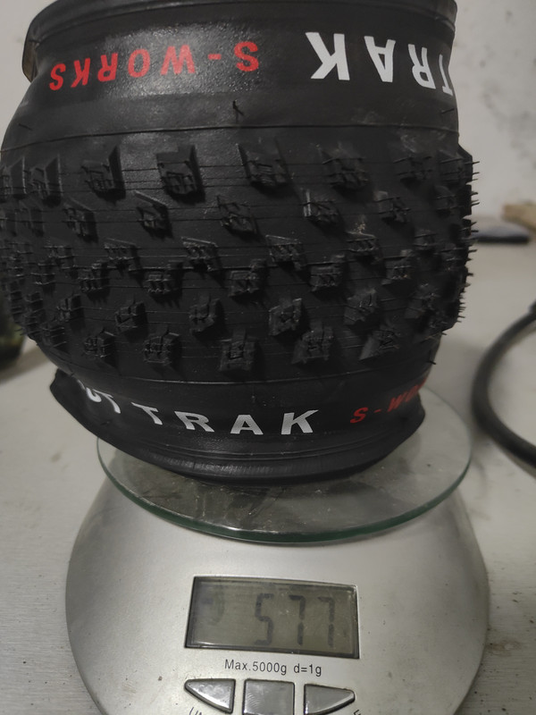

    Fast track , modelo antiguo
    Aún las estoy usando [​IMG][​IMG]

    Y modelo actual
    La montaré en breve [​IMG]

    Poner una sworks es jugar a lotería demasiado. Versión Control siempre en Specialized. Fast track 2.35 y Renegade 2.35 llevo todo 2022 sin pinchar. Sin nubes y 1.1 y 1.2 bares con 80 kilos y casi 1.90 altura.
