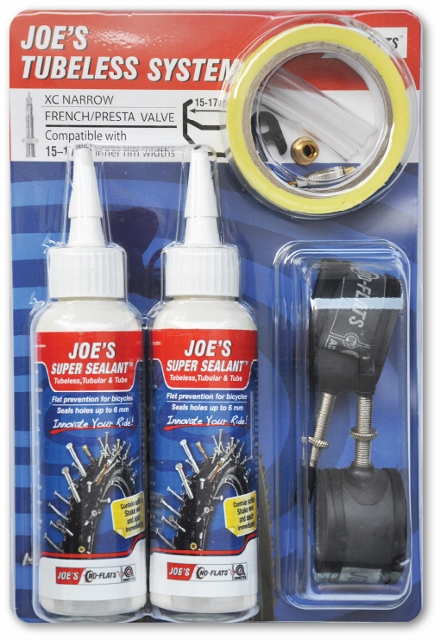

    Hola me gustaría saber los que habéis tubelizado con cámara cuánto recortais del sobrante de la cámara.
    Y también que resultados os ha dado este sistema.[​IMG]

  2. TXanJO
    TXanJO NavarrO Probadores
    20 Dic 2005
    3.917
    764
    Estella-Zaragoza
    Monta la cubierta y corta lo que sobre de cámara

    Si quieres el sistema de cámara monta el kit de joe's que es así.

    cero complicaciones y fiable 100%, lo he reutilizado ya 3 veces en distintas ruedas y funciona perfectamente. Es el metodo de las "camaras"

    Lo use en su día, esta bien, cero fugas... Pero, hay cosas mejores.
    X sauce
    O cinta directamente .
    También están los tapones....
