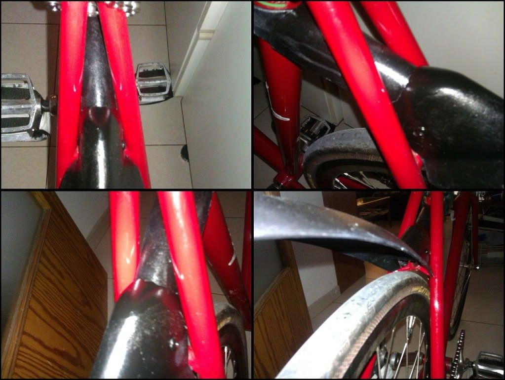

    ¿Podrías poner una foto de detalle de cómo queda por la parte de los tirantes? sin prisa :)

    Para colocarlo hay que forzar un poco ya que pasa muy justito.

    Gracias por las fotos :D
