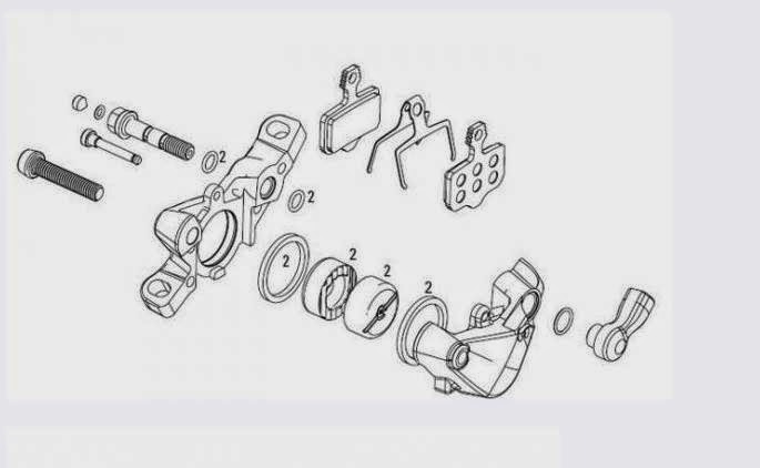

    Una pregunta que había pasado por alto.
    ¿Como le puedo sacar unas gotas, sin que entre aire? Si abro el tornillo torx, y sale unas gotas de líquido, sería suficiente? No entraría aire?

    Adjunto una imagen del despiece de la pinza por si os ayuda para cambiar los pistones y las juntas, todas las piezas que están marcadas con un 2.
    Os dejo de donde he obtenido esta imagen, y otro manual de como cambiar los pistones, con permiso y sin molestar a nadie ;).

    El riesgo siempre lo tendrás, pero como de todas formas tienes intención de desmontarlo para cambiar las juntas, no habría mayor problema.
    Tendrías que abrir el tornillo de purga de la pinza mientras aprietas la maneta de freno y no soltarla aunque se hunda mucho.
    El tornillo de purga tienes que abrirlo muy poco a poco hasta que veas empezar a salir líquido y en cuanto salga un poco, cerrarlo. Todo esto, como te digo, sin soltar la maneta de freno. Si se te ocurre soltarla o no acompasar el hundimiento, te entrará aire.
    Por otra parte, el aire en el circuito es otra causa de que no se separen las pastillas y roce
