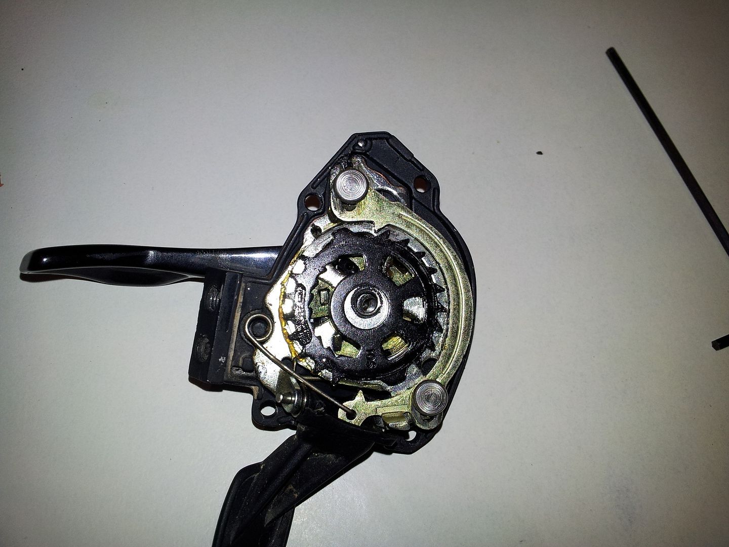

    Bueno, hoy por fin tenía un huequito de tiempo, debería estar con las cosas de la uni pero bueno, he decidido desmontar. Para ello he quitado el cable que va desde el cambio trasero a la maneta, me costó pues la parte superior estaba algo pelado con lo cual tuve que quitar un cacho para que con el corte limpio pudiera extraer sin problemas.
    Bien, una vez concluido el paso anterior, dispongo a desmontar aflojando el tornillo de abajo (la pestaña grande donde viene dibujado X9), cuesta quitar, sí, sí. Voy sacando fotos para no olvidarme de cómo volver a montar. Foto para acá, foto para allá, todo con mi cutre móvil.
    Llego a las tripas de la maneta del cambio y veo que el muelle está en su sitio, voy sacando pieza a pieza sacando fotillos... pero para mi sorpresa, tiene dos piezas totalmente fastidiadas!!!

    La maneta del cambio trasero desmontada

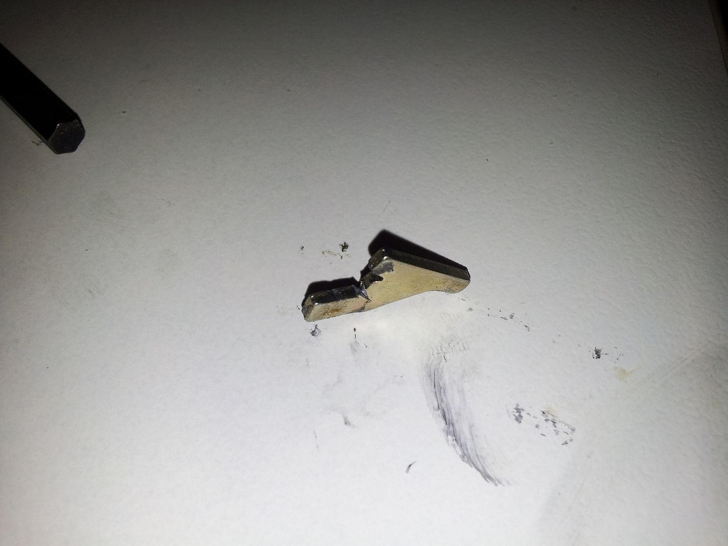

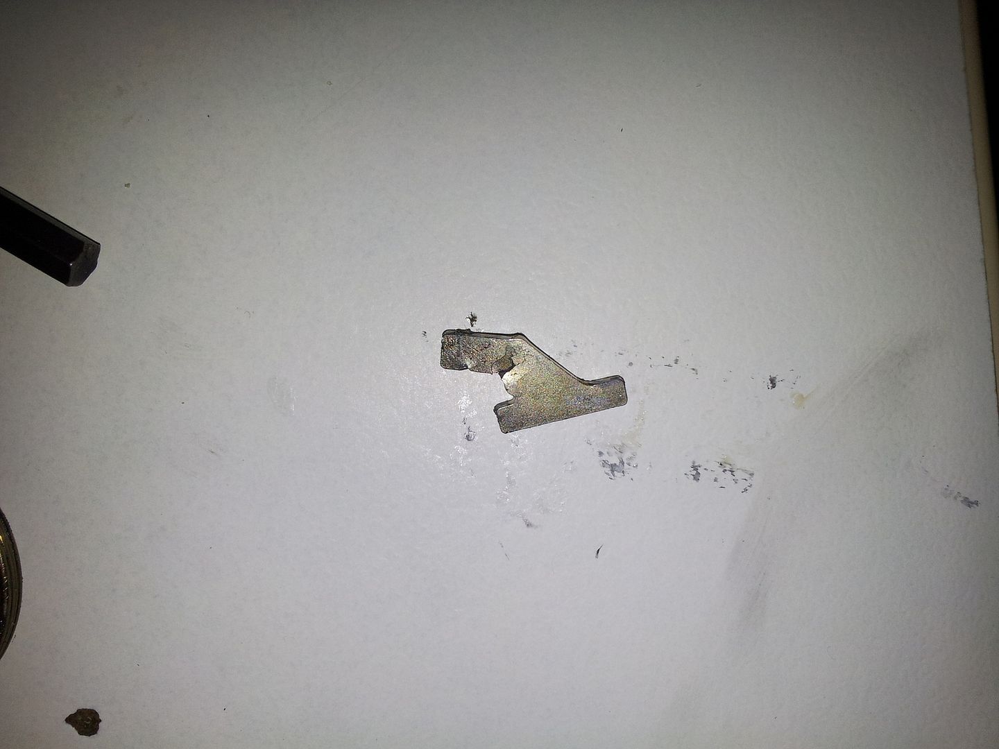

    Primera piececita rota, viene, si no me equivoco de una zona que está claramente raspada color blanco
    Zoom

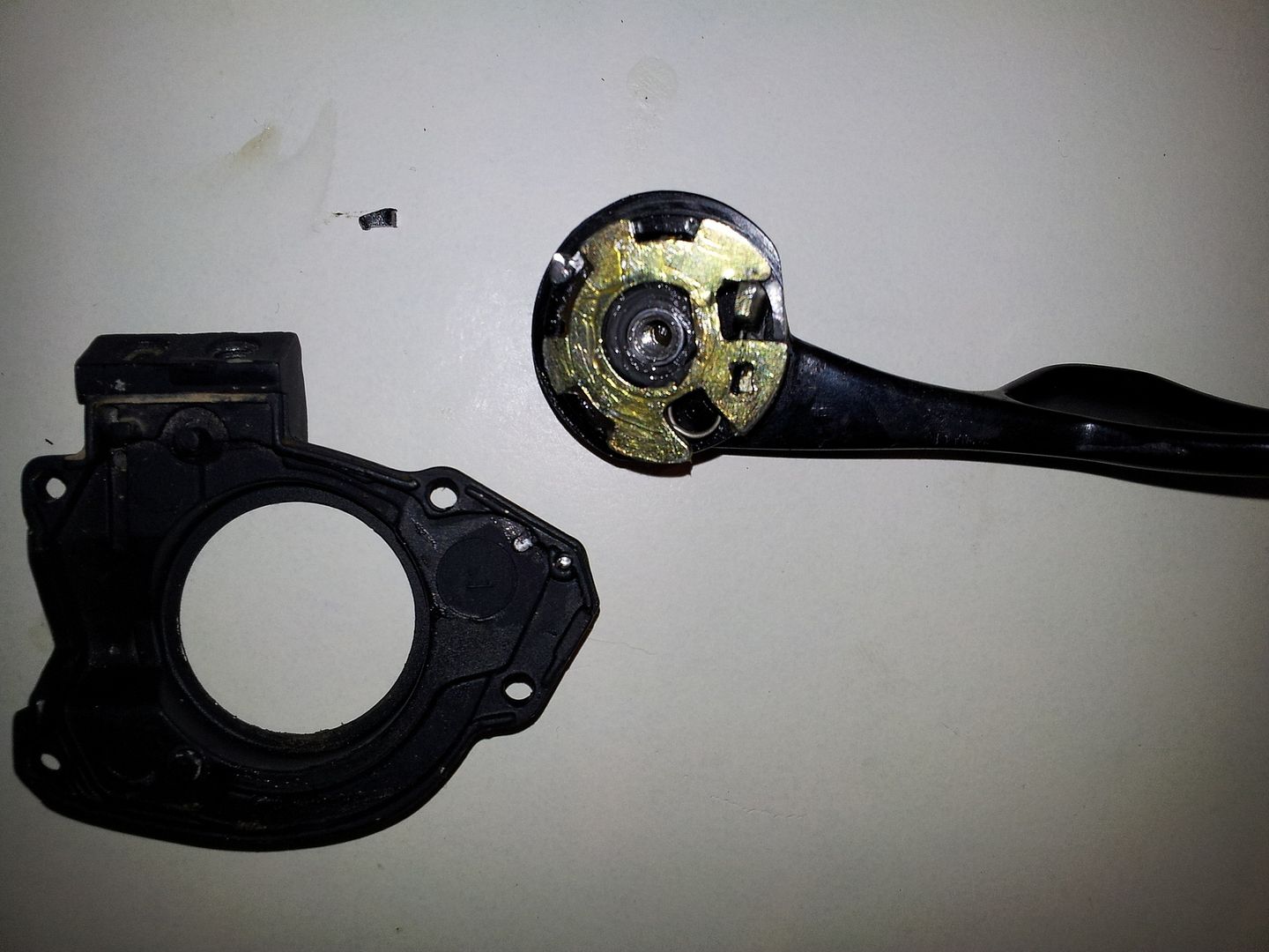

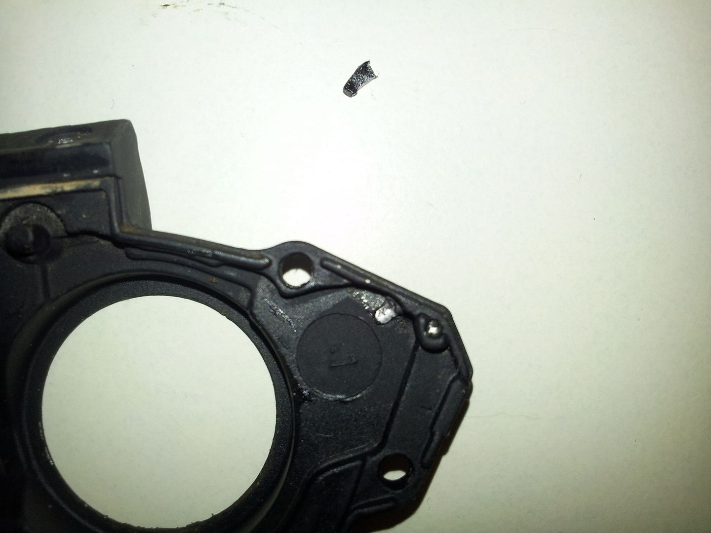

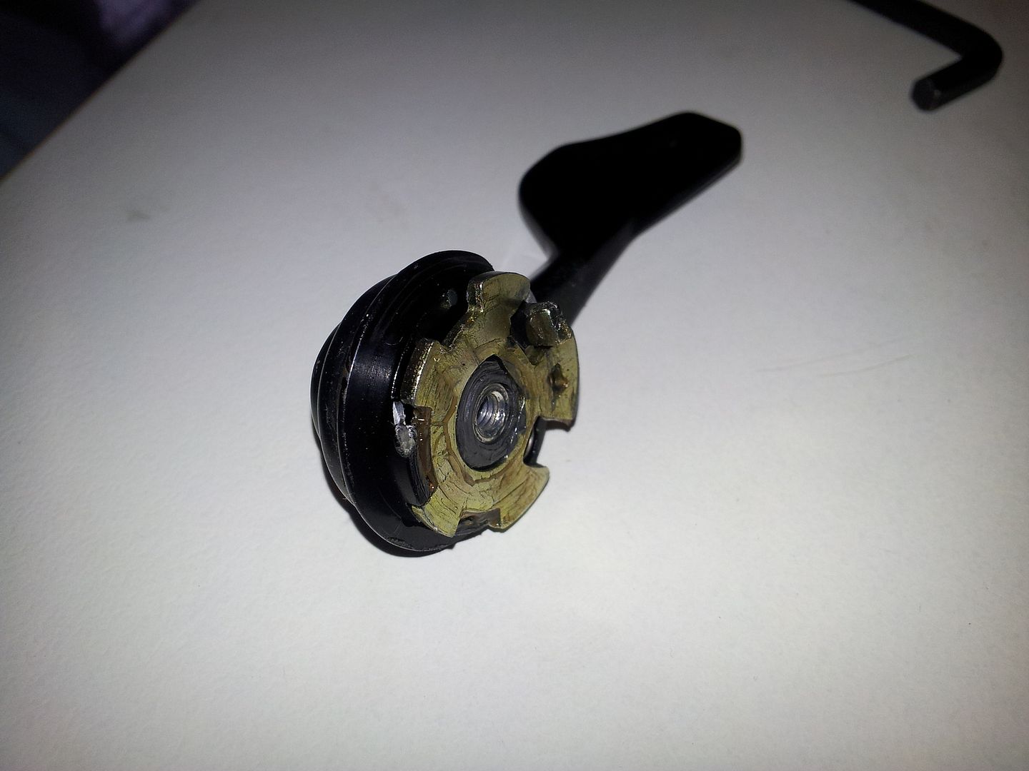

    Aquí hay algo raro, la parte de aluminio está como semilevantado y raspado en una zona alrededor
    Desmontado dicha pieza rota
    Esta es la pieza causante del mal funcionamiento.
