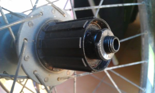

    1.- Desmontamos el cassete con la llave de cadena y el extractor. Podemos aprovechar para limpiar los piñones.
    Una vez retirado el cassette esto es lo que veremos:

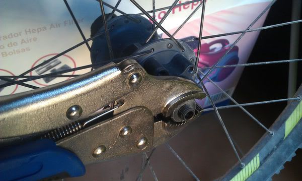

    2.- Para poder seguir necesitaremos dos llaves inglesas con las que desmontaremos las tuercas del eje. Yo tuve que usar una llave de presion porque era lo unico que tenia por casa, pero sirve igualmente. Tambien podriamos hacerlo con un par de llaves fijas.

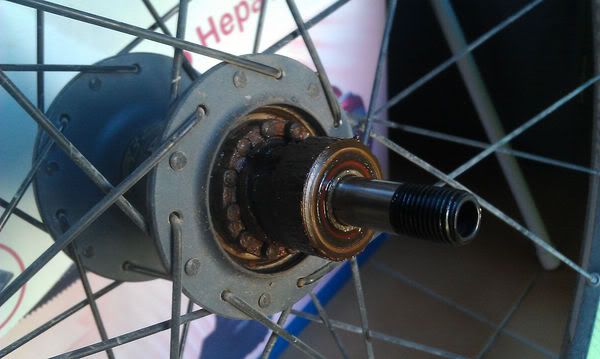

    3.- Retiramos la tapa que protege de la suciedad al primer rodamiento y seguidamente quitamos el nucleo.
    Como se aprecia tenia bastate porqueria acumulada:

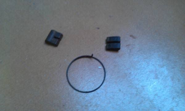

    4.- Con un alicate de punta fina quitamos primero el alambre que sujeta los dos trinquetes, asi ya podremos sacarlos y retirar el rodamiento de agujas.
    5.- Sacamos el rodamiento de agujas. Para ello lo que hice fue quitar dos de los cilindros metalicos(agujas) y con un alicate de punta fina sacar el rodamiento con mucho cuidado de no perder ningun cilindro metalico
    Una vez desmontado por completo nos quedara asi:
