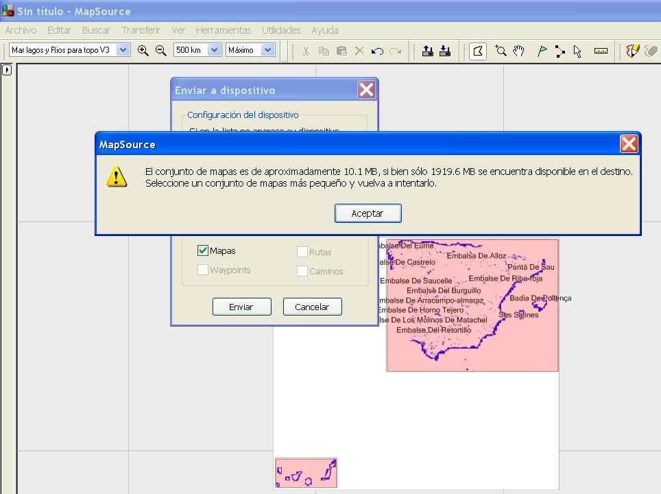

    No os pasa que al instalar mares y rios el mapsource deja de funcionar??Es que al dejar de funcionar no me deja enviar los mapas ya cambiados.

    Gracias por el consejo, lo use pero ocurre lo siguiente:
    Fix for map Mar lagos y Rios para topo V3:
    Backup registry key in progress...OK
    Repairing registry key...ERROR
    osea que lo encuentra pero no lo modifica, no?
    y me crea un archivo de registro dentro de la capeta mres y rios q a su vez esta dentro de la otra carpeta
