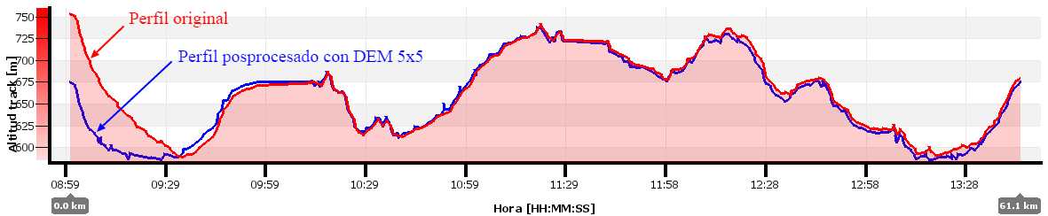

    En la ruta de este domingo llevaba mi Anima configurado para ir guardando los datos de altura proporcionados por el barómetro. Concretamente tenía configurada esta opción
    Calibración->Altímetro->Tomar altitud de->Barómetro (calibrado CDEM)
    El parámetro pensé que sería suficiente para que el GPS se autocalibrase con el CDEM disponible al menos al encenderlo, nada más hacer esto, me aseguré de que el CDEM adecuado estaba seleccionado. La ruta empezó y terminó en el mismo lugar, por lo tanto en el caso de que el calibrado se hubiese efectuado, las alturas inicial y final deberían ser iguales, sin embargo no fue así, el perfil del track-log no se acercó al real hasta pasada media hora de ruta, este fue el resultado:
    Parece que el calibrado no es tan automático y hay que hacerlo de forma manual o semimanual, según se mire.
    Entonces ¿cuál es la diferencia entre las tres opciones del altímetro, si aparentemente ninguna se autocalibra?
    Configuración->Calibración->Altímetro->Tomar altitud de->Barómetro (Manual)
    Configuración->Calibración->Altímetro->Tomar altitud de->Barómetro (calibrado GPS)
    Configuración->Calibración->Altímetro->Tomar altitud de->Barómetro (calibrado CDEM)
    ¿No sería más intuitivo tener una sola opción para las alturas vía barómetro tras haberlo calibrado con alguno de los procedimientos disponibles?

    Yo también probé el barómetro en mi caso calibrado por gps, y no me convenció, y he vuelto al cdem de 5x5 que siempre me a funcionado de p... Madre

    Precisamente, para evitar descabalgamientos importantes en alturas, el sistema "amortigua" la caída brusca de velocidad en base a un algoritmo mientras graba el track. Quizá lo que tendrías que haber hecho era dejar el GPS en estático unos minutos (menos de cinco) antes de guardar el track para que se estabilizara la altura. Ten en cuenta que estamos hablando de más de 100 metros de diferencia, y salvo que hagas salto base, es raro que andando o en bici cambies tanta altura en tan poco tiempo, de ahí que el tiempo de ajuste se dilate en tiempo, porque es precisamente lo que busca evitar dicho algoritmo (los cambios bruscos de altura por mala triangulación).
    Por otro lado, sigo apostando por DEM's menos densos a la hora de calcular un perfil general de un recorrido. Los dem precisos (5x5, o incluso 2x2) son estupendos para la obtención de una altura precisa para un punto concreto en base a muchas muestras, pero usar un dem que supera en precisión la precisión promedia del punto estático de la tecnología usada es poco útil.
    Fíjate en la segunda subida de tu gráfica.
    Si te fijas, al obtener de un dem tienes unos dientes de sierra que de seguro no estaban en la subida real. La suma de estos dientes de sierra (de puntos desviados de nuestra trayectoria real) denotarán un acumulado que no corresponde con la realidad.
    Realiza el mismo cálculo en base a un DEM algo más basto (25x25), verás como, por un lado, el perfil del relieve es mucho más suave, y segundo, es mucho más fiel a la realidad.
    Como ya dije, cada uno que experimente con las distintas opciones, que si están ahí es para que cada uno lo ponga a su gusto. Es obvio que no hay una opción "ideal" para todas las circunstancias. Un cálculo en base a un DEM cuando hacemos "escalada" vertical no sirve. Tampoco sirve cuando lo hacemos por lugares escarpados, ya que una pequeña desviación en la obtención de un punto del GPS nos situará en una cota que poco tiene que ver con la nuestra, sin embargo para desplazarnos por zonas relativamente planas podría ser muy válido. Un cálculo en base a barómetro vale de poco si el tiempo es muy variable y no acostumbramos a calibrar. Quizá la unión de los dos podría ser la opción más válida la mayor parte del tiempo (calibración del barómetro en base a DEM). Cada uno que experimente y use sus propios ajustes en base a sus propias conclusiones... ;)
    Y de nuevo, por favor, probad a usar DEM's menos densos y comparad los valores devueltos por unos y por otros. También sería muy interesante que revisarais esos puntos de sierra (tanto para arriba como para abajo) en el mapa o en la ortofoto, ya que seguramente se trate de un punto "aberrante" que debería ser corregido o eliminado. Una vez depurado el track de esos puntos aberrantes mirad el resultado en acumulados de ese track "depurado" y del mismo track sin depurar calculando en base a un DEM menos denso... igual os lleváis una sorpresa y veis que no merece la pena el esfuerzo de revisar y corregir todo el track (sobre todo si es muy grande) si los valores son muy parejos los de un método y otro...
