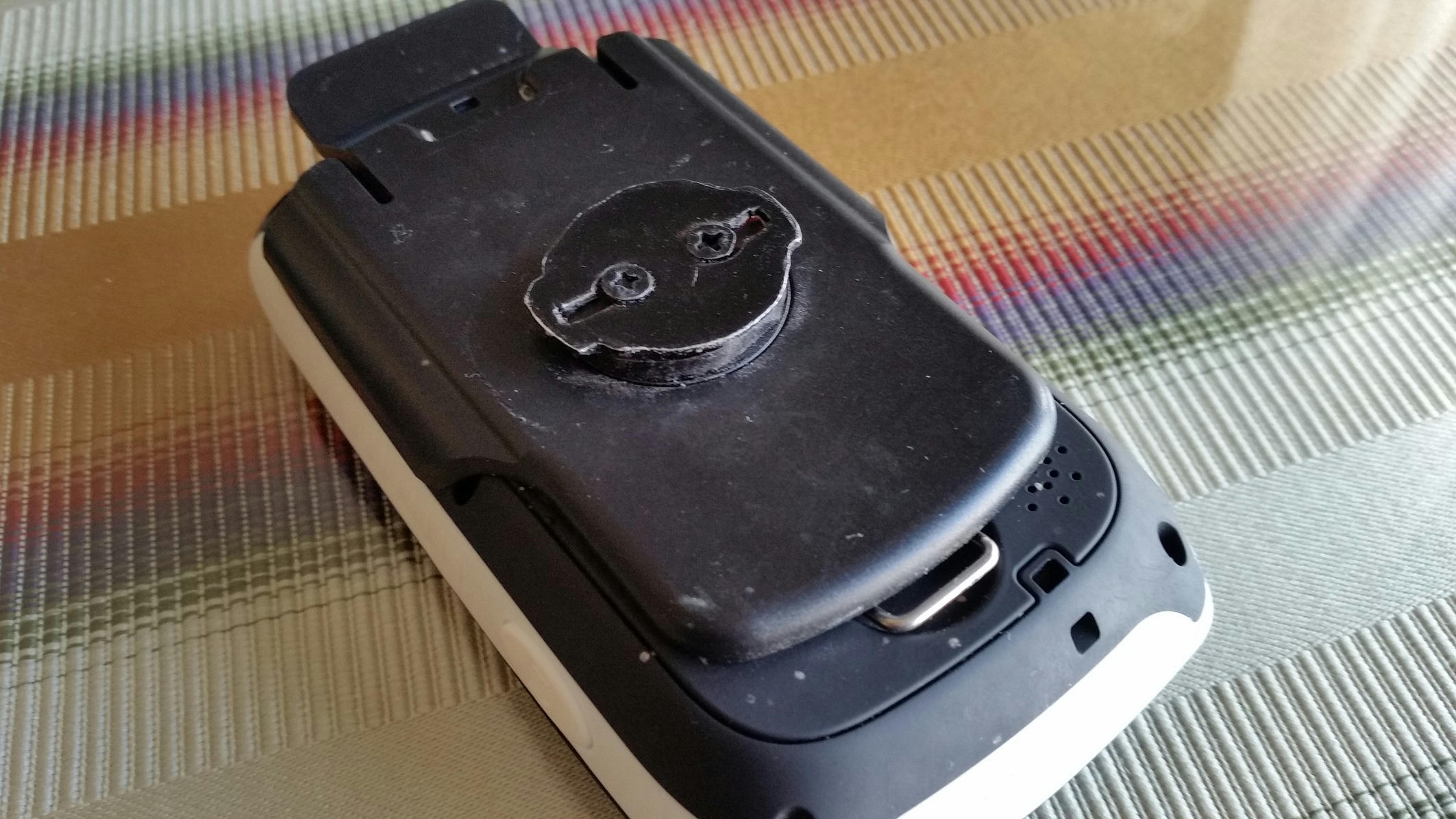

    Si copias en enlace y lo pegas en la barra de direcciones del navegador, te muestra la foto de un adaptador para montar el anima en un soporte de GARMIN (como el que está preparando Santacruz) pero un poco más "artesanal" (en mi opinión).

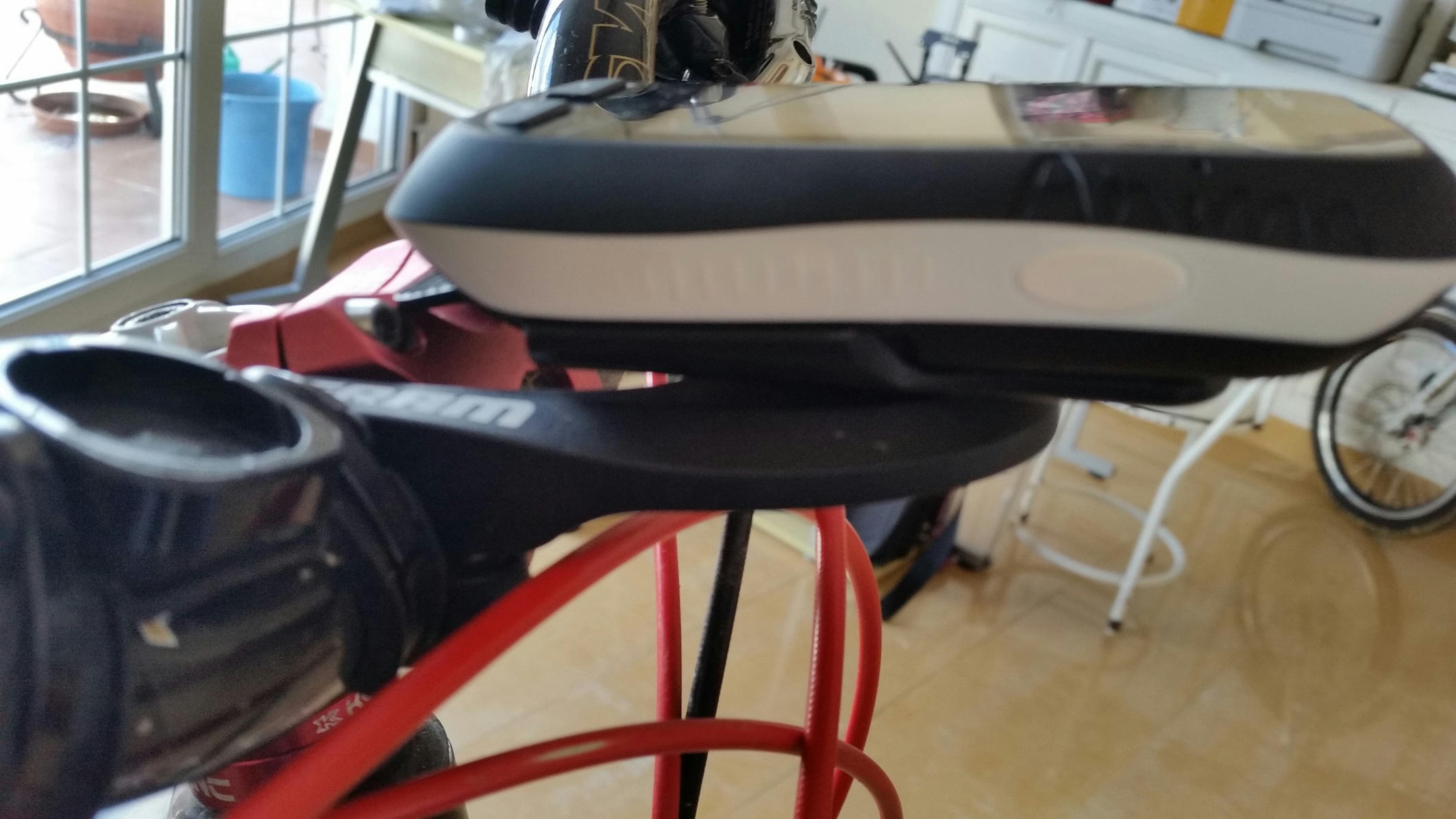

  9. Arenas
    Arenas Miembro
    22 Ene 2007
    962
    15
    Jaén
    Espero que se vean las imágenes del anima sobre soporte Sram (es que tengo un lío con la subida de imágenes...... antes era más fácil). Efectivamente es un brico y no es difícil de hacer. Saludos.

    Me temo que las fotos no han llegado a subir......
    ¿como hiciste la pieza?

    De cuanto llevas la potencia? al reves no quedaria mejor? digo encima de la potencia? podrias sacar una foto asi? te lo agradeceria mucho :)
  14. Arenas
    Arenas Miembro
    22 Ene 2007
    962
    15
    Jaén
    La potencia es muy cortita y si pongo el soporte al revés se queda muy cerca de mi, de modo que al pedalear de pié lo toco. Ya he comprado otro más corto y espero que llegue pronto. Luego hago fotos.

    Te aconsejo que le Pongas un Landyard pero YA, que como lo pierdas te arrepientes toda tu vida. (Tiene los agujeritos para pasar la cuerdecita) y de paso pon el cierre de la tapa de la bateria en su posición correcta, (en la foto del soporte invertido) que está al reves, fijate bien en esto antes de insertarlo en el cradle, se mueve sola a veces.

    Ufff a mi me da un miedo los que lleváis ese soporte adelantado de carretera... una caída y al traste!!!

    Y a mí tambien por eso lo llevo en la potencia que me cabe bien, y en la de la parienta tambien todo y que le cabe mas justo que a mi, pero esto tiene su pega, no se ve tan bien la pantalla como si lo llevas adelantado o en angulo variado, y si no haced la prueba de mirarlo como si lo tuvieras encima de la potencia y vais cambiando el angulo de visión moviendolo hacia arriba, vereis el cambio, esto hacedlo en exterior claro.
