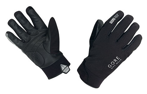

  8. BikerTB
    BikerTB Miembro
    4 Ene 2012
    75
    43
    ¡Qué frío! y encima nos hemos ido esta mañana a la sierra. Así que hoy he rescatado los guantes de invierno severo, con esos enormes dedos que tienen. Pues me ha sorprendido gratamente lo bien que me he desenvuelto toquiteando la barra de herramientas del Anima con ellos puestos. Y de la nieve que nos ha caído, ni se ha enterado.
    Mis guantes:

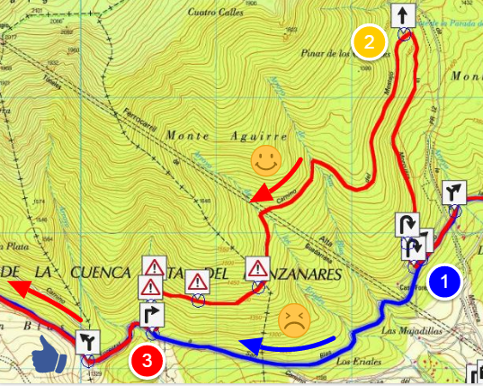

  18. BikerTB
    BikerTB Miembro
    4 Ene 2012
    75
    43
    Situación real que nos sucedió ayer sábado
    Si en el punto 1 los forestales no te dejan seguir tu track porque los cazadores están haciendo de las suyas por ahí arriba, y decides atajar por la pista de abajo, durante el atajo TwoNav te señalará los puntos de roadbook (RB) más próximos a donde estás en cada momento, pero cuando tu atajo se acabe en el punto 3, TwoNav se olvidará automáticamente de esos puntos de RB que no has hecho, y continuará con sus indicaciones de ruta normalmente.
    Y si esto no es así, que me corrijan los que más saben.
  19. santacruzblur
    santacruzblur Following the track...
    10 Ene 2005
    11.428
    1.849
    Following the track
    Hola
    No se si eso ha variado ahora...pero en versiones anteriores (a mí por lo menos) aunque llegase al punto 3 de enlace con el roadbook que llevas activo, me seguía indicando el primer punto que me saltaba...entonces waypoint siguiente hasta enlazar con el que retomaba el roadbook y listo...pero creo recordar que de forma automática no lo hacía y se emperraba en que volviese atrás :D
    Salu2
  20. cpasoft
    cpasoft Miembro Reconocido
    20 Oct 2006
    2.145
    371
    La forma de trabajar depende de como tengas configurada la opción de próximo waypoint, explicado más atrás. Si lo tienes a "radio próximo waypoint" te obliga a pasar por narices por todos los waypoint, o a pasarlos a mano con el botón de siguiente waypoint. Si lo tienes en modo de "radio de cualquier waypoint" o en modo "roadbook" entonces te permitirá atajos, pero en rutas circulares u donde pases cerca del camino de vuelta, es posible que el comportamiento no sea el deseado, ya que el GPS te llevará por el camino más corto, pudiendo hacerte acortar la ruta original...
