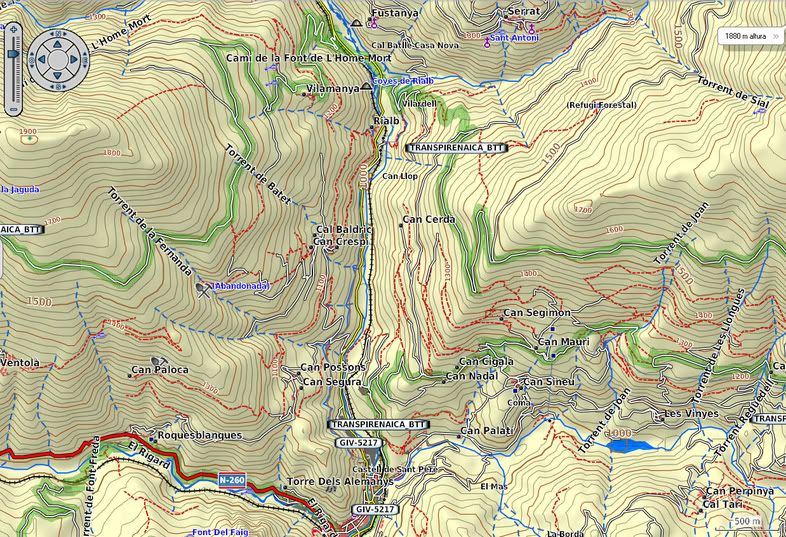

    Pues nada que he estado enredando un poco con los typs del TOPOHISPANIA y tambien el del TOPOPIRINEOS.
    El de TOPOHISPANIA lo he puesto en el enlace que ya ha apuntado Jose Luis (se me ha adelantado ;) ) : Foro de topohispania
    y el de TOPOPIRINEOS se puede encontrar aqui: foro mendiak.net
    un par de imagenes de muestra:
    TopoHispania:
    Topopirineos:
    En el de Topopirineos uno de los mayores cambios es que ahora los recorridos en bici y btt quedan subrayados con una linea verde muy visible, que resulta muy practica y no tapa el resto de la informacion
    nos vemos en el monte
    mitxel
    PD: Jose Luis (o moderador) si es posible estaria bien añadir " y TOPOPIRINEOS" al titulo del mensaje para que quede completo. Gracias

    Tened en cuenta que un TYP que se ve bien en el ordenador con el BaseCamp o MapSource no tiene por qué verse tan bien en el GPS. Incluso puede haber diferencias entre diferentes modelos (diferentes tipos de pantalla, difrentes resoluciones, diferentes representaciones de los colores...). Es por tanto, muy difícil conseguir el TYP perfecto. Por supuesto, no quiero que esto suene a críticahacia el forero mitxelin. De hecho me parece un TYP muy interesante.

    Tema typ, yo lo veo perfecto para el ordenador, mucho colorido, y estéticamente bien logrado, pero como ya ha comentado gps_mountainbiker, una cosa es verlo en la pantalla del ordenador, y otra muy distinta en la pantalla de nuestro GPS. El fondo blanco original del topohispania, precisamente lo que ofrece, es un magnifico contraste en cualquier pantalla, prácticamente todos los colores destacan sobre un fondo blanco.....pero el fondo de este typ, aun vièndolo en una buena pantalla (garmin montana), pierde contraste entre los distintos polígonos y lineas que componen un typ. Es mi opinión personal, luego que cada uno haga lo que quiera :D.
    Pregunta algún forero si es difícil modificar un typ.....en absoluto, es sencillisimo, te vas a esta pagina: http://ati.land.cz/gps/typdecomp/editor.cgi , y le indicas done tienes tu typ original (haz copia del mismo), lo cargas y te saldrán todos los componentes del typ original, luego es ir probando combinaciones de colores ( creo que había que saber el código hexadecimal del color, tienes muchos editores online, o si tienes Photoshop, te vale ), cuando creas que lo tienes a tu gusto, lo descargas, lo renombras con el nombre del original, y lo copias a la carpeta original....no es tan difícil, animate, ya veras :D

    Gracias por el aviso Cibrao, no lo habia visto, y la verdad es que es raro. Ya que el unico cambio fue en el color y no en prioridades, deberia aparecer como en el original. He estado dandole unas vueltas: Por un lado parece que con cambiar las prioridades y superponer el municipio al mar ya se arreglaria, las islas mas importantes saldrian sobre el mar, pero eso genera otra pega , algunas rias (eo, sella, pasajes... ) saldrian rellenas con el color de municipio. estoy con ello.... :cursing aunque ahora vivo off-line y tanto para editar los typs-probar y tambien escribir aqui tengo que hacer malabarismos

    Exacto.Esto es importante tenerlo en cuenta. Yo lo he preparado a mi medida y posiblemente en otros "paratos" no vaya tan bien.
    El typ solo he podido probarlo en dos modelos : Vista hcx y un gpsmap62 de un amigo (que no se entere pero creo que se veia mejor en el mio ;)) No se como gestiona los colores garmin en sus aparatos, y a pesar de intentar usar colores dentro de los “256 seguros”, el resultado no siempre era el esperado, asi que tan solo ha servido el metodo de prueba error. Por ejemplo en el gpsmap62 que me dejaron el “amarillo puro”se veia naranja, con lo que el tradicional grafismo amarillo-negro de los caminos del typ original se visualizaba mal (¿es cosa de este modelo o del aparato que me dejaron??? ¿alguien puede decir algo?).
    Bueno... No por ser atractivo y claro en el pc tiene que ser obligatoriamente malo en el gps.
    En mi caso estoy en los dos extremos: en el PC tengo una pantalla muy buena con 1600x1200 pixels de resolucion, y mi gps es un vista hcx con una resolucion y unos colores muy limitados. Precisamente por eso he preparado el typ pensando en el gps.
    Yo en el Vista hcx lo veo muy bien, y me da rabia si en tu montana no se ve tan bien.... pero tu ya estas curtido en esto de editar los typs;-) ¿has probado a poner el fondo blanco que a ti te gusta a ver que tal? y con el sombreado del DEM activado o desactivado? (en el gpsmap62 que probe con el sombreado activado la verdad es que perdia contraste todo, pero tambien sucedia con el typ original)
    Lo del color de fondo, aunque llame mucho la atencion en un primer vistazo, es un cambio menor. Los cambios mas importantes, los que se detallan en el hilo de forogps, estan pensados para despejar la pantalla de textos que antes me la saturaban y creo que eso se nota bastante, tambien para dar un grafismo que haga mas visibles caminos, GR, Prs, itinerarios de btt, y sobre todo para que la representacion del relieve sea mas precisa con curvas de nivel continuas ( esto para mi es muy importante por que me muevo con el mapa en zonas de gran desnivel y orografia complicada y las discontinuas se perdian ).Lo bueno es que todos estos cambios son validos tanto con fondo amarillito como con fondo blanco, y los que como santacruzblur se animan a esditar los typs puede que encuentren alguno de ellos util para incorporarlo a su typ hecho medida. Otros preferiran el typ tal cual ha quedado, otros el original.... eso es lo bueno de esto.
