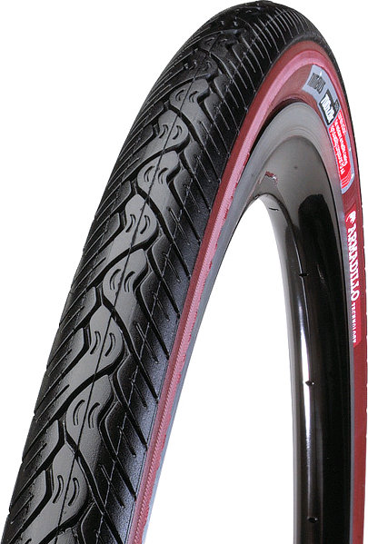

    Yo uso las cubiertas nimbus armadillo de specilized 26X1,5.
    Dibujo que evacua el agua y con el lateral de color rojo, que le da un toque bastante chulo.
    Al ser armadillo no pinchas ni aunque saltes encima de los restos de un botellón.
    A mi me costaron unos 23€ cada una.
    He rodado mucho con ellas y no me han dado muchos problemas.
