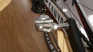

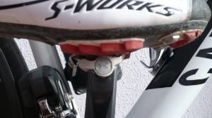

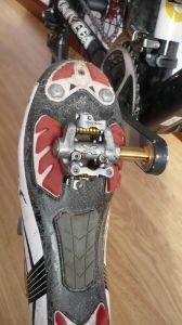

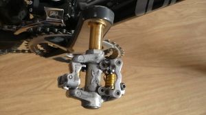

    Yo uso sistema SPD en la mtb y en la de carretera porque utilizo la misma zapatilla para las dos bicis.
    Pedal de carretera Xpedo Ti SPD:
    Pedal de mtb Xpedo Ti SPD:
    Al tener tan poca superficie de apoyo compré unas zapatillas Specialized S-Works por su gran rigidez de la suela:
