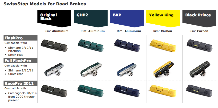

    Para mi lo mejor que probé hasta ahora Swissstop
    Tube las verdes y ahora quiero probar las azules pensadas para mojado.[​IMG]

    Todas las que puedo
    Yo he usado las swisstop amarilla y son de lo mejor,ahora con discos ya no tengo tantos quebraderos de cabeza,pero lo que no entiendo esque ....en mojado no salgo.....Pero si es la gracia del cx por dios!!!

    Esas mismas te valen, pero te sacaremos tarjeta roja, ciclocross sin lluvia y barro no es ciclocross jejeje:D:D:D
