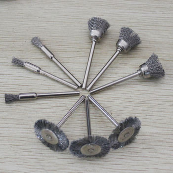

    No le des con decapante, es muy complicado que te quede medio decente, yluego siempre te pueden quedar restos a la hora de pintar.
    Busca un cepillo de alambre para dremel o taladro:
    y quedas el aluminio pelado en un momento, y mucho más controlable que el decapante.
    Si al final no es fisura, le dibujas ahí encima una linea o un simple trozo de vinilo para disimular y marchando, yo no pintaba una bici por eso (si tienes la suerte de que solo sea pintura, que tiene toda la pinta de fisura, pero bueno)
