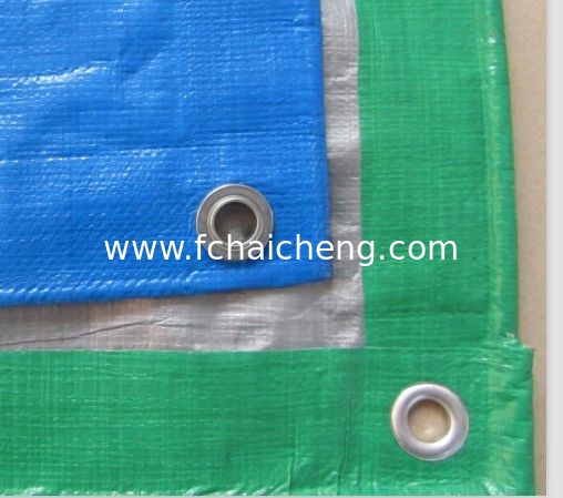

    Puedes probar los imanes antes "a mano", pero tampoco creo que funcione.
    Ojales de hilo o metálicos?
