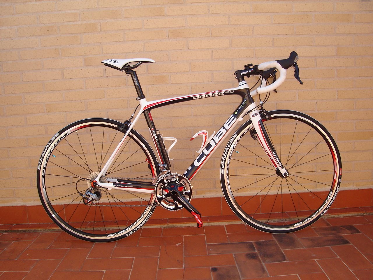

  17. MUSICANDANCE
    MUSICANDANCE Miembro Reconocido
    30 Dic 2008
    1.214
    52
    Neptuno
    Una fotito para abrir boca... :)
