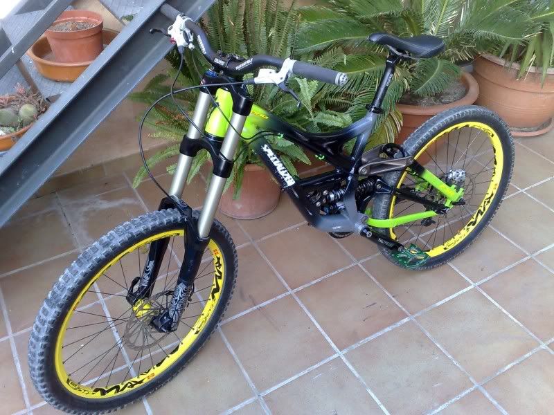

Un enDEMOniado más. Aquí os dejo unas fotos de mi nuevo cuadro El montaje está hecho con las cosas que tenia en la bighit Horquilla: Boxxer team Amortiguador: Fox DHX4 con muelle 450 Bielas: Saint Guíacadenas: MRP Pedales: CB Mallet C Rueda delantera: DT FR6.10 con kit tubeles y Cubierta Maxxis Minion supertacky Rueda trasera: Mavic Deetracks con goma Michelín DH16 Soft Compund con camara Frenos: Avid code Mando de Cambio: XT Cambio: XT Shadow caja corta Piñones: Sram de carretera (no me acuerdo el modelo) Manillar: Sunnline 71 cm Potencia: Truvativ Puños, sillín y tija: Specialized (originales) Tengo que cambiar el muelle del amortiguador por uno mas duro, había pensado en meterle uno de 500 - 550 para 90 kilos en orden de marcha, que opináis vosotros? alguno de vosotros que este sobre ese peso que muelle montáis? Otras cosas que tengo pensado cambiarle es la cubierta trasera (lo está pidiendo a gritos) por una minion y estoy pensando en meterle un kit tubeles también, como lo veis? Y para rematar la burra, le montaré una potencia integrada sunnline (esto es un capricho) Casi no la he catado, tan solo ayer haciendo unas fotos para lo de la carrera de san pablo, pero lo poco que la he probado me a dado muy buena impresión, cuando la cambie el muelle y la ajuste bien ya os contaré que tal me encuentro sobre ella.

cuckoo, respecto al muelle, yo el que estoy usando es el de 550 tengo uno de 500 que le puse ayer a un DHX5 2009 que me dejo un amigo de su Trek 88 (que igual me lo quedo). La verdad es un poco mas sensible respecto al modelo 2008, pero hoy le tuve que poner el muelle de 550, parece mentira que 50 mas de dureza cambie tanto (como del agua al vino), de todas formas me gusta tanto que la horquilla como el amortiguador tengan un tacto duro. PD: Que disfrutes la Demo
a mí tambien me gusta que tengan un tacto tirando a duro, le montare el de 550. Otra cuestión, haber si alguno lo tiene claro, un muelle de titanio aparte del ahorro de peso, aporta alguna ventaja más, ya que tengo que pillar un muelle si realmente sirve de algo me lio la manta y lo pillaría.
