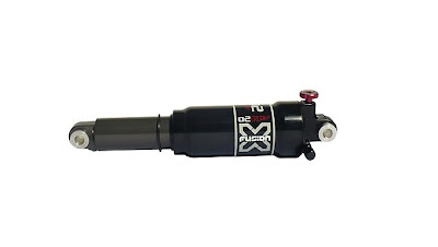

    ¿Alguien sabe las medidas exactas de los espaciadores de los casquillos de fricción del X-FUSION O2 R?

    Bueno, de momento he encontrado esto. Lo que me faltaba era que cambian de medida según el año. La mía es la Marrón/roja. Lo que sí sé es que los MANITOU eran diferentes de los X-Fusion, y que los del X-Fusion me sirvieron para hacer una prueba con un Fos DHX4 por tanto me deben de corresponder los de 12,7 mm (1/2")
    ***** !! ¿tiene que ser todo tan complicado?
