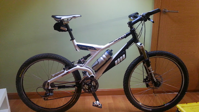

  13. sunn_neuro
    12 Dic 2006
    14.302
    817
    ELCHE, Spain
    aunque no es la mia, pero tengo una igualita a esta, mi sunn vertik de 97, ya no la utilizo mucho ya que ahora tengo una trek de 29.
    despues de la vertik, me pasé a otra sunn doble, la neuro, que la tiene un primo mio.

    Siempre me gustaron las Sunn. Muy bonitas las dos, compañero! Gracias por el aporte!
