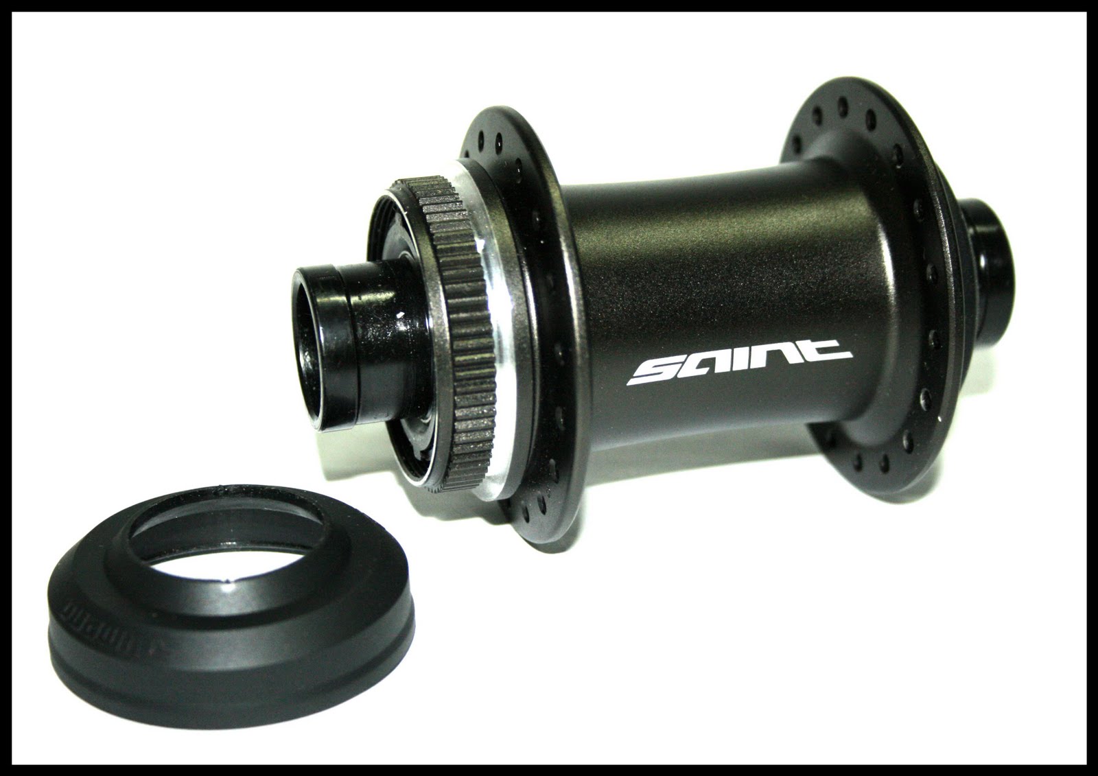

    A ver que nos entendamos...un buje SIEMPRE necesita mantenimiento, unos mas y otros menos, pero todos lo necesitan.
    Despues de cascar alguno...pues escapo de la grasa, ni aunque sea la M-Prep de manitou, que es relativamente fina, prefiero un aceite denso para el libre movimiento de los trinquetes.
    Y shimano NUNCA mas, caca...:eek: los traseros aguantan poco pero los de eje de 20 petan como ******** :confused:
    De todos los que he tenido el mejor relacion calidad/precio es el que llevo en la yeti, un sun ringle demon, es facilisimo de abrir/lubricar/cerrar y ademas suena cojonudo....:D
