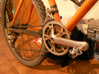

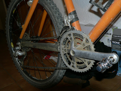

    Hay que decir que hablamos de una bici vieja, con mucha tralla pero que lo ha aguantado todo, De hecho el cuadro lo pinte de nuevo pesaba 1,600kg. Mucho no?
    -Bielas deore 93
    -Frenos v-Brake deore detras
    -Freno deore disk hidraulico delante
    -Manillar normal,cannondale fire
    -Porencia del manillar massi
    -tija del sillin aluminio kalloy UNO
    -Sillin specialized pesado que te cagas pero muy comodo
    -Llantas/buje mavic crossride/crosland
    -horquilla talas 135 rlc
    -Piñones shimano de lo mas basico no me se el modelo
    -Pedales automaticos shimano basicos me parece 545(puede ser?)
    -Ruedas miguelin coutrytrail delante/ src seracxc
    El tema es que si ahora con material malillo pesa 12,5, cuanto pesaria si le cambio algunas cosas? Valdria la pena hacer unos retoques y dejarla en 11?? Que retoques hariais?? y he empezado por:
    -Pedales crank brothers
    La idea era seguir con:
    -Sillin duo power
    Pero no se si vale la pena gastar mucho en rebajarla un poco.

    Despues de unos retoques hoy en la vascula me salen 11,7 pero pensando en que solo le he cambiado los pedales y le he sacado un poco de barro, ademas del margen de error en la balanza digamos que esta en 12.
    La verdad no estoy dispuesto a gastar 1000 lebros en una bici nueva ademas sabiendo que no me voy a deshacer de esta (le tengo cariño), y las nuevas de carbono no me convencen nada (por la forma de romperse), y seamos realistas si tengo esta iré cambiando cosas. Pero podria cambiar para alijerar o para quedarme como estoy y barato...
