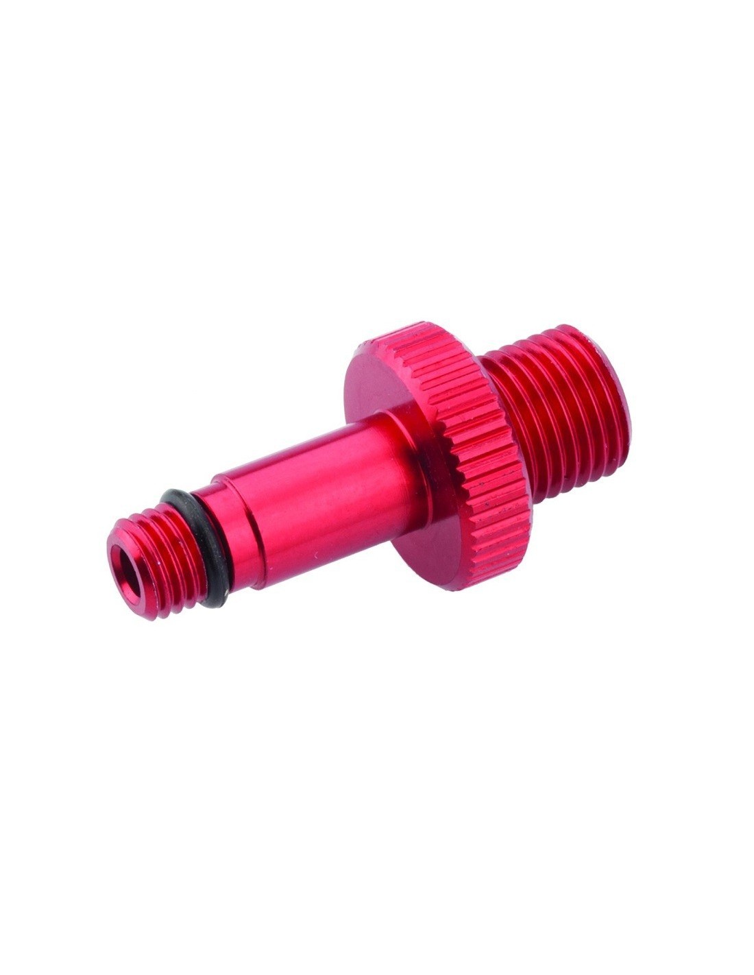

  10. bronson
    bronson Miembro Reconocido
    13 May 2006
    2.915
    277
    Se llama adaptador de valvula de 2 pasos ( two stage valve adaptor) La teoria dice que el aire que se pierde es de la manguera del bombin, lo que es verdad pero en la practica en algunos casos la valvula esta muy abajo y hay que atornillar mucho el adaptador para poder inflar por lo que soltarlo no es muy rapido y hay un instante en que el obus queda a medio cerrar y ahi se pierde un poco de aire . En la horquilla que no le meto mas de 100 psi, ahi no noto que pierda, solo hay una diferencia de 10 psi de menos que es lo normal que se va al chequear la presion, al inflar un tija reverb ahi se pierden unas 30 psi al sacar el bombin por lo que en ese caso me gustaria tener la valvula, en lo demas no porque inflo segun el sag ( prueba y error) y la presion al final solo es una referencia.
    Despues de buscar un poco encontre estas con otro nombre pero es.
    https://www.bike24.com/p2138368.html
    https://www.bike24.com/1.php?content=8;product=138432;menu=1000,5,71;page=8
    la gracia es que giras y sueltas el obus sin que alcance a perder y luego desenroscas la manguera del bombin
  11. serinibike
    serinibike Miembro Reconocido
    12 Dic 2007
    3.516
    354
    Vecindario-Gran Canaria
    ESO es lo que busco,pero por ese precio casi que me compro una bomba nueva.
    El sistema es de doble rosca,como dices tu,una la normal para roscar la valvula y otra que hace una cámara entre el obus y el racor.
