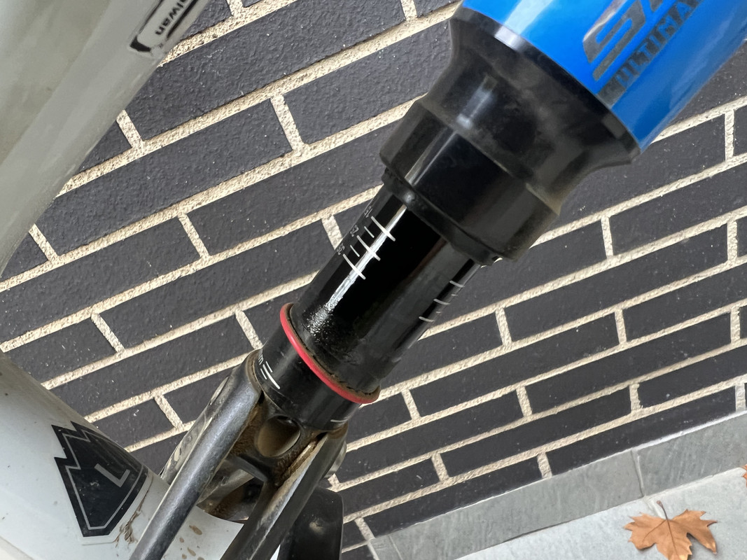

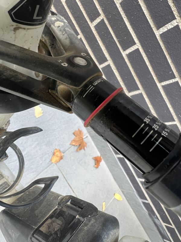

    Buenas foreros,
    Vengo fijandome en mis ultimas salidas que despues de una ruta de 2-3 horas el vastago del amortiguador como que suda (un sidluxe ultimate), no se si es aceite, la grasa interna o que, el amortoguador debe tener 500kms a lo sumo y no pierde presiones ni tiene mal funcionamiento. Tampoco mancha en parado, solo cuando tiene un uso intesnivo durante un tiempo.
    Dejo fotos por si os ayuda al diagnostico:

    Yo diría que es el aceite interno que, siendo el amortiguador nuevo, resuda a través del retén. Lo consideraría normal, pero comprueba que no vaya a más.

    Es normal es la lubricacion interna, la verdad es que es bueno que lo haga, despues solo veras un anillo de aceite, debes ir limpiando , cuando ya no veas nada de nada es conveniente lubricar antes de salir, hace años uso silicona spray aplico, hundo, limpio el anillo de mugre y luego vuelvo aplicar.

    Quizá no me he expresado bien. Me lo he encontrado tanto en amortiguadores nuevos como en usados tras hacerles yo mismo el mantenimiento. No es que lo supongo. Eso sí, también podría ser que el retén esté defectuoso y deje salir más aceite del que debería, por eso te digo que, sin obsesionarte, le eches un ojo de tanto en tanto.

    Yo limpiaría el vástago sin usar ni desengrasante ni alcohol ni nada, solo un trapo o papel de cocina; bombearía el amortiguador y volvería a limpiar y ya lo dejaría así hasta la próxima salida que le echaría un vistazo para asegurar que todo esté bien.
