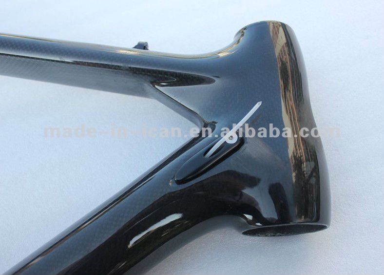

    Yo tengo una duda en este tipo de cableados, en esta foto por ejemplo
    El cable de acero iria por el interior de ese tubito de plástico para evitar golpes? o bien eso sirve solo meramente de guia y el cable de acero va desnudo por el interior del cuadro?
    Es que yo en el primer caso veo el problema que como bien dicen, el cable de acero se movera a la vez que el tubo de plástico con el consiguiente mal funcionamiento y en el segundo caso el cable de acero desnudo quiza podria rozar el cuadro por dentro y provocar una especie de serramiento.
    Me acabo de pillar uno y me estais acojonando, me plantea muchas dudas, la verdad.

    El tubo de plástico solo es para guiar el cable, luego se retira (y se guarda, para cuando haya que cambiar).
    Con el correcto ajuste y los topes de funda no debería ir dando botes por dentro. Yo encantado con el cableado interno de la chinarello (en la barra horizontal, para el freno trasero).
    Sobre todo a la hora de trasportarlo es lo mejor al igual que va más protegido ante sudor, lluevia, etc.

    En el caso de mi Felt los cables van desnudos por el interior, solo hay que poner un trozo de tubito de teflon en la salida de los cables en la pieza que va debajo del pedalier, internamente los cables no rozan en el cuadro, van limpiante desde los topes

    Si caes en el error de dejar el capilar , el cambio ira mal...aparte , cortaras a ras y el capilar se arrugara al subir de marcha , un fiasco.
    es una guia pasacable , nada mas...
    Se pasa el acero y se retira...
    En una ocasión y desesperado con una canyon , metí un capilar y este se estira y arruga dentro provocando la incorrecta liberación de la tensión del cable al bajar de marcha.
    En la focus como digo el cable entraba con funda hasta un tensor , luego iba en capilar y el paso externo por pedalier lo hacia por una cutrefunda. El cambio se dedicaba a tensar plasticos innecesarios en vez de tirar del cable.
    Asi desde el km 1 te da por pensar que el grupo esta defectuoso , cambio , maneta ....
    Cambiar los cables internos no es dificil , hay varios trucos que en pocos minutos lo tienes , pero nunca será una funda del tirón....

    Ok, has resuelto mis dudas, a esto me refería, porque pensaba que sucedería eso, Gracias.
