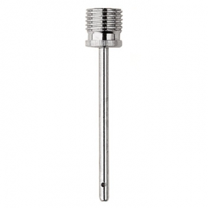

    falta el aceite sae 5w y sae 10w, y la aguja de hinchar balones

    Parece que mi Talas I ha empezado a dar problemas de recorrido. Voy a probar la solución de la aguja de inflar balones. El caso es que he mirado una que tenía por ahí desde el año de la tos y me he fijado en que tiene dos agujeros, dos :culo :culo :melopien: . Me explico: uno de los agujeros está en la posición "lógica", es decir, en el extremo de la aguja, pero tiene otro en un lateral como a 1 mm de distancia del extremo, supongo que eso debe facilitar el inflado de las válvulas que llevan los balones. Mi duda es si eso me va a dar problemas a la hora de inflar la cámara IFP.
    Los que habéis usado este tipo de agujas para la IFP del Talas, ¿os habéis fijado si tiene uno o dos agujeros?
    Saludos,
    PD: post de culto, donde los haya.
