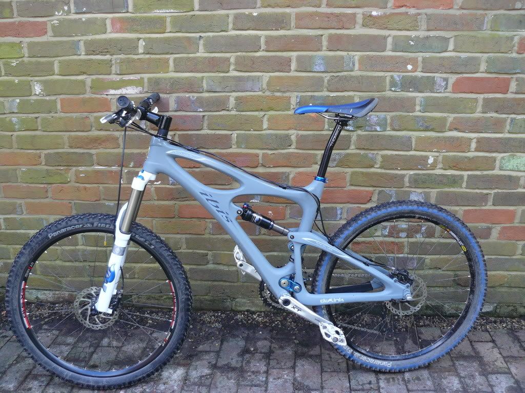

    asi q toy dos dias sin aparecer por aqui y ya me tais poniendo los dientes largos con la ibis mojo eh............jejejeje.la verdad que a mi,hoy por hoy,es la bici que mas me gusta del mercado con diferencia(con lo cerque que tuve de tenerla..... ;( jejeje).

    Woooo! ..si me acuerdo...hmm... cuantos segundos bajando te dara la "bieleta lpes limited edition"?? jjajajaja...vaya excentricidad! ..bueno... si gorbac pillo las rodilleras de lopes. (o eran de peat?).. si tuviese la ibis.. fijo la pillaria tb!:defiesta
    ....por favor... si alguien se pilla ese pepinaco... que me deje dar una vueltina por fa!!:alabando:alabando
    .... es una obra de arte en toda regla... y si ademas va bien... no comment´s!

    La bici hay q reconocer q es preciosa, a ver explicaros, cuanto cuesta esto, dónde se compra, hay de aluminio??
    Se puede comprar ya montada o hay q montarla x libre??

    Ricky, que va no creo que haya nadie por aquí por mas que lo dejamos caer en su dia, que se atreva a comprar semejante pepino :mrgreen: Al final acabare cayendo yo dentro de unos añitos si la siguen vendiendo.

    Cuesta un cojonazo Ramón (hablo de oídas, pero rozando los 2000), normalmente venden el cuadro sólo (ltmracing) o montajes que realizan ellos, y sólo hay de carbono.
