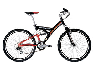

    Anteriormente, practicamente desde pequeño he practicado MTB; pero hace unos años lo deje y ahora quiero reengancharme algo mas en serio, para empezar opte por usar la MTB que ya tengo
    Una bh khepra, ¿a que modalidad pertenece?

    100 % XC o Rally.
