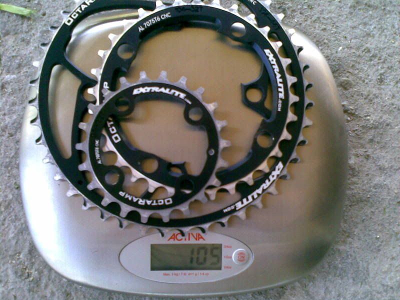

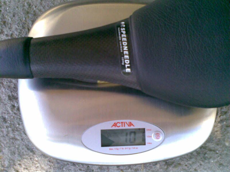

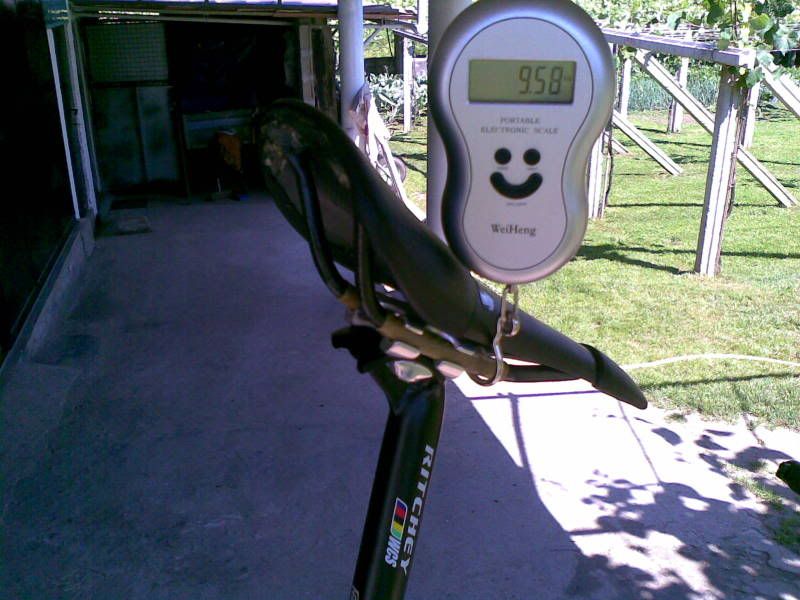

    Bueno, aquí están los platos y el sillín nuevos, como veis la postura del sillín?? Yo esque la veo rara...... nose, aver que os parece:
    Saludos!
  6. mtbmmr
    mtbmmr señor del barro
    22 Ene 2007
    377
    yo pienso que deberias levantarlo un poquito mas y poniendolo mas recto,en lugar de con la punta tan hacia abajo
  7. Ryderman
    Ryderman Encaprichado (y Kitsch)
    20 Jun 2004
    9.962
    28
    Metaluna, la ciudad de Adamantum
    Yo no es que lo vea rara... Es que está rara!!!
  8. sklador
    sklador Miembro Reconocido
    9 Abr 2007
    3.836
    186
    pon la punta un poco mas hacia arriba, esta muy mirando para abajo. La bici te esta quedando wapisima

    Parece otra compañero.
    Muy muy wapa.
    Lo del sillín, me inclion a pensar que es debido a la tija. Me explicaré: Tu llevas una tija con retraso, y el sillín echado para delante e inclinado, y eso le da una apariencia extraña... si llevases una tija recta, no pasaría eso.
    Un saludete ;)

    Xorga, esta es la respuesta a tu pregunta:
    En cuanto a lo del sillín creo que teneis razón, es cosa de la inclinación, la tija también me apetece cambiarla pero no me decido a comprar la KCNC............. igual si me dais un empujoncito jajaja

    Ahora sólo falta que aprendas a colocar bien el sillín, jejejeje... Te cuento como lo coloqúé yo, y ya corregiran los que de verdad entienden... Pon un nivel desde la punta anterior hasta la posterior, nivela el sillín a 0º, y toma esto como punto de partida. En mi caso, lo llevaba un pelín inclinado hacia adelante.
    El plato grande es un 44, el mediano 32, y el peque 22, vamos, lo standard.
    Saludos, y de nuevo enhorabuena por la bici!
