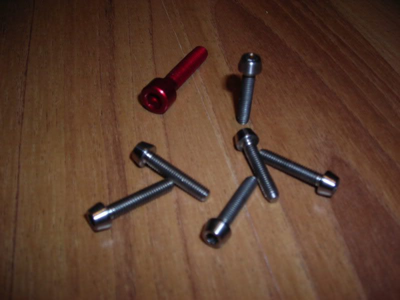

    Mirar que chuches me llegaron hoy..... tornillitos de titanio para las manetas de frenos, y para los giratorios sram, y el de alu rojo para la tapa de dirección:
    Mañana o pasado tiene que llegar un paquete con ashima y kcnc........
