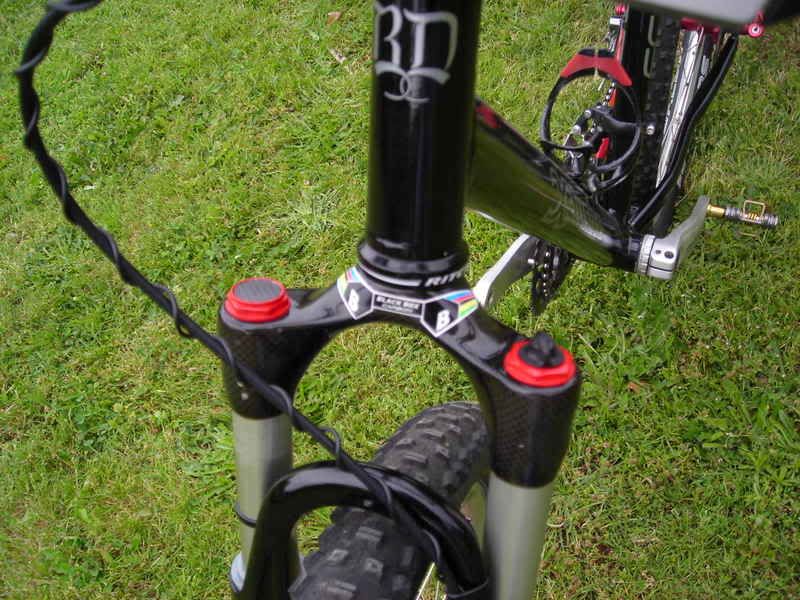

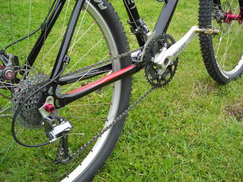

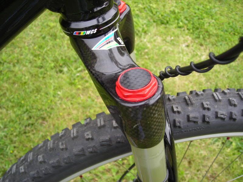

    Te ha quedado de cine,enhorabuena.

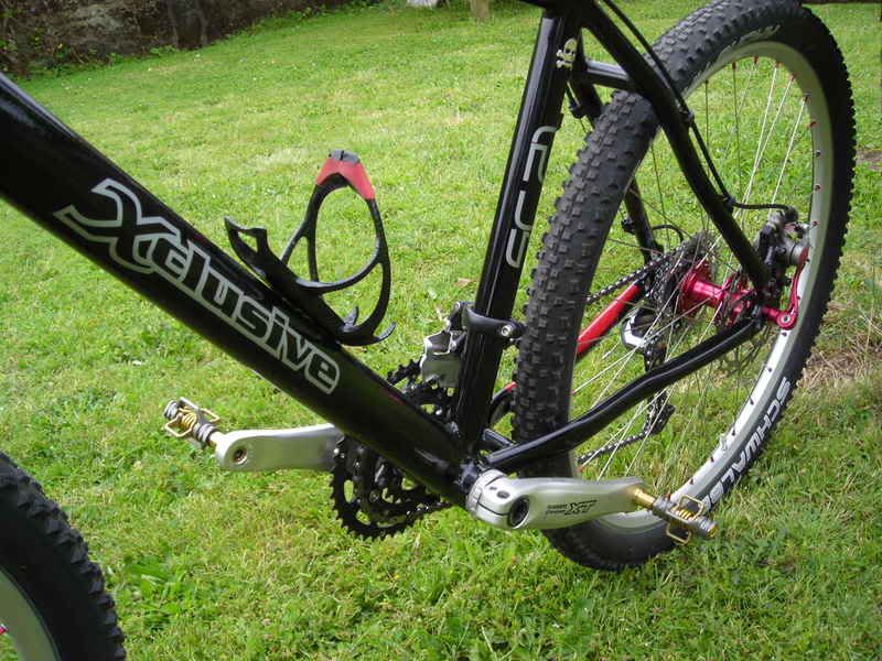

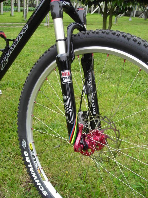

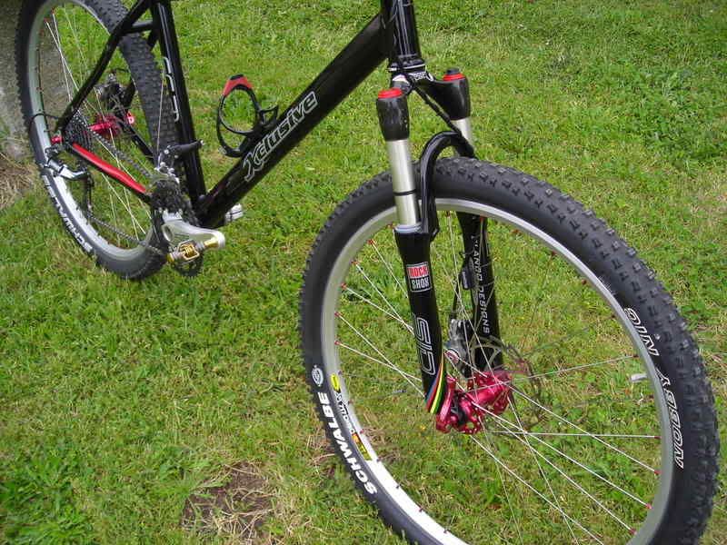

    Por fin saqué las fotos con la cámara, aquí quedan:

    comparada con el principio ha cambiado mucho!! te esta quedando wapisima y ligera tambien

    ****...que guapa has dejado la sid....lo de quitarle los pivotes no se ..ya las has condenado, pero si lo tenias claro...perfecto

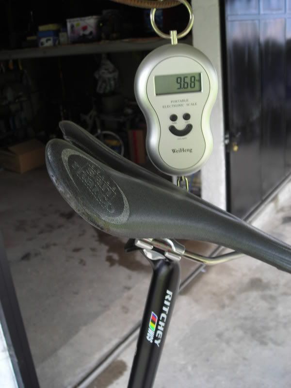

    Muy guapa esa bici angeliño, te está quedando muy chula, pero hay un par de cosas q no entiendo.
    1.- Si dices q le quitas el bloqueo de la horquilla y con ello el control de compresión pq pesas poco, 64kg. creo q he leido, ¿Como es q tu bici es una talla L? estarás finísimo entonces.
    2.- Yo tengo ese mismo cuadro y montado ligerito también, y viendo el tuyo es la primera en este foro vez q tengo la sensación de q tu bici pesa menos de lo q marca la báscula. Supongo q será pq esos frenos Avid mecánicos pesan demasiado, pero por lo demás son piezas bastante ligeras y no te sería demasiado complicado bajar de 9.5 kg....¿llevas cámara y cubierta o latex?

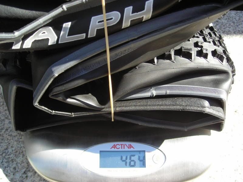

    Muy guapo el tuneo de la SID y la bici muy currada.

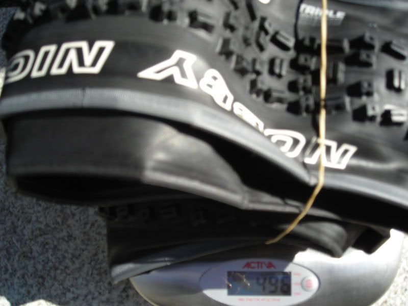

    ¿Cuánto te pesan las cubiertas? Porque parecen bastante grandes...

    mykrofito, si te fijas los pivotes los saqué pero sin tocarle al nervio que lleva el puente, de manera que no pierdo rigidez, en cuanto a lo de perder el anclaje para V's si, lo tengo claro jeje.
    Anguita llevo talla L porque mido 1.77 y es mi talla, ya ves donde llevo el sillin.... pero estoy finito, peso 63kg....... En cuanto a lo del peso supongo que lo que sobra ahora ahí son los avid mecánicos y el dual control, creo que en navidades tocará cambio de transmisión.........:mrgreen:
    El peso de las cubiertas aquí te lo dejo:
    Y llevo cámaras, pero unas Schwalbe que pesan 100 gramos cada una y parece que no pinchan ( ya probé las maxxis flyweight y son una kk, pinché hasta por asfalto.....) estas son las camaras:

    te esta quedando de vicio angeliño, ahora ya me sacas unos gramitos! a ver para la semana cuando le haga los ultimos cambios en cuanto me queda, lo malo es que ahora tu horqilla pesa mucho menos que la mia...
    si consigo dejarla sub10 pondre un post aqui(bicis ligeras) ya que por ahora esta en 10,420g

    Esta semana recibiré un paquetito con un sillín TUNE SPEEDNEDLE y unos platos OCTARAMP, ¿que peso conseguiremos? bajará de 9.5?
    HAGAN SUS APUESTAS!!!
