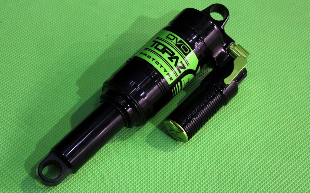

    Osti vaya nombre DVO Topaz, espero que no haga "Topez" ufff.. que malo pero no me he podido resistir.
