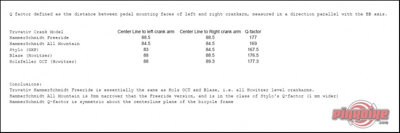

    Sinceramente: me acabo de enterar que existe este cacharro, ha sido simple: me he metido en un foro alemán y allí estaba en portada. Me ha intrigado saber qué es este cacharro y para que sirve y he parado aquí, en este post.
    Lo más bonito del sistema es esta imagen, tal y como le fue presentado a sram (al menos así lo dice en este foro)
