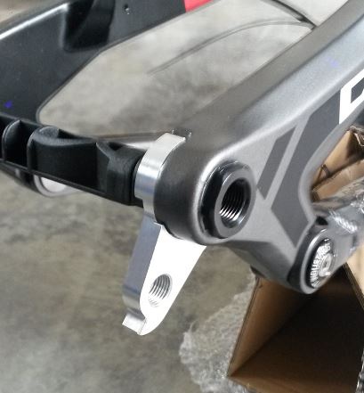

    Eso he entendido según lo que escriben en el mail (se nota que lo han escrito en alemán y lo han pasado por el traductor), que me enviarán la patilla del cambio que llevaba más la que pedí de repuesto. Lo que no se si solo conel nuevo diseńo de la patilla solucionarán el problema de que se fisura la vaina en la zona de la patilla...
    Sí, solo se me ha partido la patilla, y la vaina parece que solo queda marca en la pintura producida por la patilla.

    777
    354
    Exacto, yo la estrené el sábado y rompí la patilla el domingo. Y me di cuenta de que el tornillo del cambio estaba un poco flojo, por lo que apoyaría todavía menos en el tope de la patilla y la partió. Id revisando ese tornillo...

    Bueno sin haber mandado ningún correo a YT acabo de recibir el mismo email en el que dicen que te envían gratis tantas patillas rediseñadas como hayas pedido en el paquete original. Así que supongo que todos los que tengamos comp1 y pro recibiremos las nuevas patillas.

    Este email le está llegando a todos los que tenemos Pro y Comp1. Supongo que al rediseñar la patilla para que aguante más torsión también se evitará que esa torsión llegue al bastidor y lo fisure.

    Son cosas diferentes. Si no lo entiendo mal, lo que han hecho ha sido modificar es el tope con el cambio, lo han hecho más "fuerte".
    Si le metes un golpe lateral o doblas para adentro la vaina sufrirá igual. No tiene nada que ver con esa foto que ha aparecido de una nueva vaina y patilla. Aunque esta por ver esta nueva como es.

    Esta foto es de un inglés al que le cambiaron el cuadro. Dice que después de 2 semanas le llegó así.
    Con esta patilla se evita que esta rote sobre el eje de la rueda y fisure el alojamiento de la patilla.
    Lo que hasta que no lleguen las nuevas patillas no sabremos como son.

    1 - Van a enviar a todo el mundo las patillas nuevas sin necesidad de que las pidamos por una rotura (seguramente que sea porque evita en gran medida las futuras fisuras, si no me parecería demasiada proactividad, que también estaría muy bien)
    2 - Al inglés le ha llegado el cuadro nuevo en dos semanas! A mi me parece muy rápido
