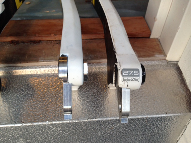

    La solución parece buena: han quitado directamente la parte de la vaina por donde se fisuraba... así es imposible que se vuelva a fisurar por ahí

    Hola a todos, la verdad es que el sistema de las nuevas vainas tiene mas lógica aunque a mi todavía no me han dado problemas, lo que
    si se lleva alguna que otra ****** es la caja de pedalier, en algun punto de ha marcado un poco, el protector de casa no la cubre lo suficiente o por lo menos es mi caso, asi que me he decidido a hacerme uno casero a partir de una plancha de pvc, os explico el proceso que es muy sencillo y las imagenes hablan por si solas Yt1.jpg Yt2.jpg Yt3.jpg Yt4.jpg Yt5.jpg Yt6.jpg Yt7.jpg Yt8.jpg
    - Paso 1: encontrar el pvc: Las casas que se dedican a rotulación suelen tener, el precio en mi caso unos 10euros.
    -Paso 2: Medimos y cortamos con un cuter un trozo de unos 12cmtsx7cmts.
    -Paso 3: Habiéndola ajustado al máximo a las medidas( el sobrante se corta facilmente con la ayuda de un cuter) procedemos a calentarlo, por la cara que sera interna con una pistola de decapar, podemos usar un secador de pelo pero tardaremos mas. Una vez caliente lo ajustamos a nuestra caja de pedalier manteniendolo hasta que se enfrie.
    - Paso4: Marcaremos el sitio para hacer el agujero que la sujetara, podemos utilizar como plantilla el protector de la casa.
    - Paso 5: Hacemos dos agujeros mas donde colocaremos dos bridas unex que iran fijadas al tope del cambio, mi capra es la pro asi que este no tiene ninguna utilidad, solo lleva un plato.
    -Paso 6: Hacemos un cuarto aguijero por donde evacuara el agua y finalmente ya lo podemos fijar al cuadro por encima del protector de serie, NOTA: tendremos que sustituir el tornillo original por uno un poco mas largo y colocar una arandela.
    Espero que os sirva de ayuda,
